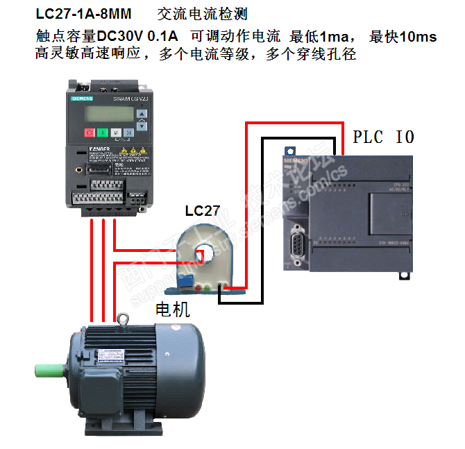

一个项目要监控几个加热管和电磁阀 是否正常通电工作,我选了一款开关量电流检测 LC27,不知道大家是用什么方法。用模拟量检测 成本太高。
加热器0.5A, 电磁阀50ma 都是交流。
大家帮忙看看 行不
