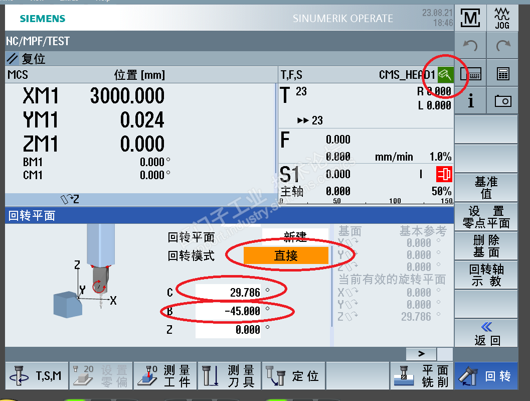

我不是想测量 我是想用A0C0状态下一个一个坐标系加工所有的三个零件,但是目前机床显示软限位超程,不知道是不是CYCLE800没有设置好的原因
以下是引用老学童在2023-08-21 18:51:56的发言 >4楼:帮人帮到底,找正后...
引用4楼详细内容:
帮人帮到底,找正后当时A、C轴的角度应该是你第三张图片中的角度,此时
单击JOG,单击“回转”,选择“直接”,输入A、C轴角度,按循环启动,右上角出现回转激活的图标后,不要按复位,直接进入测量循环。
说明你根本没高清西门子回转和CYCLE800的功能和使用,我告诉你的就是针对你的问题,自己好好琢磨琢磨吧
