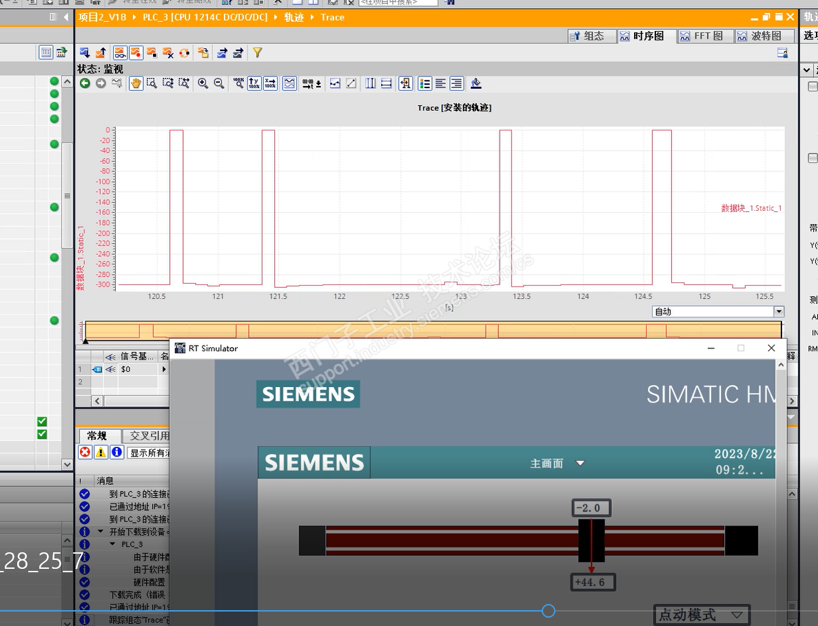

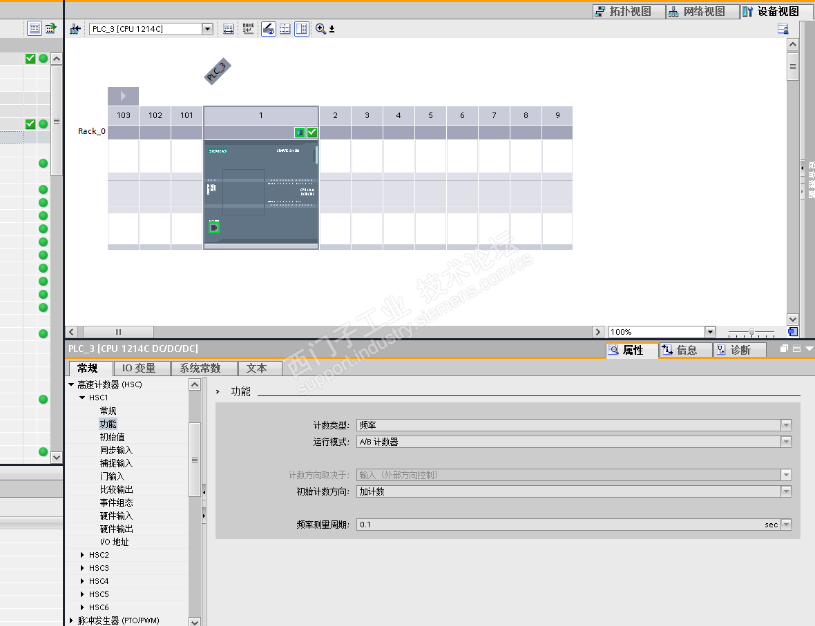

结果就是:
每秒300脉冲,频率测量周期0.1、1、0.01都一样的结果,突然为0.
下一贴,我用同样设置,贴出ob30测量的结果。
与怎么应用这个测量值无关,根本就是测量值不准确。这是陈述事实,并不是横加指责,不要太敏感。
