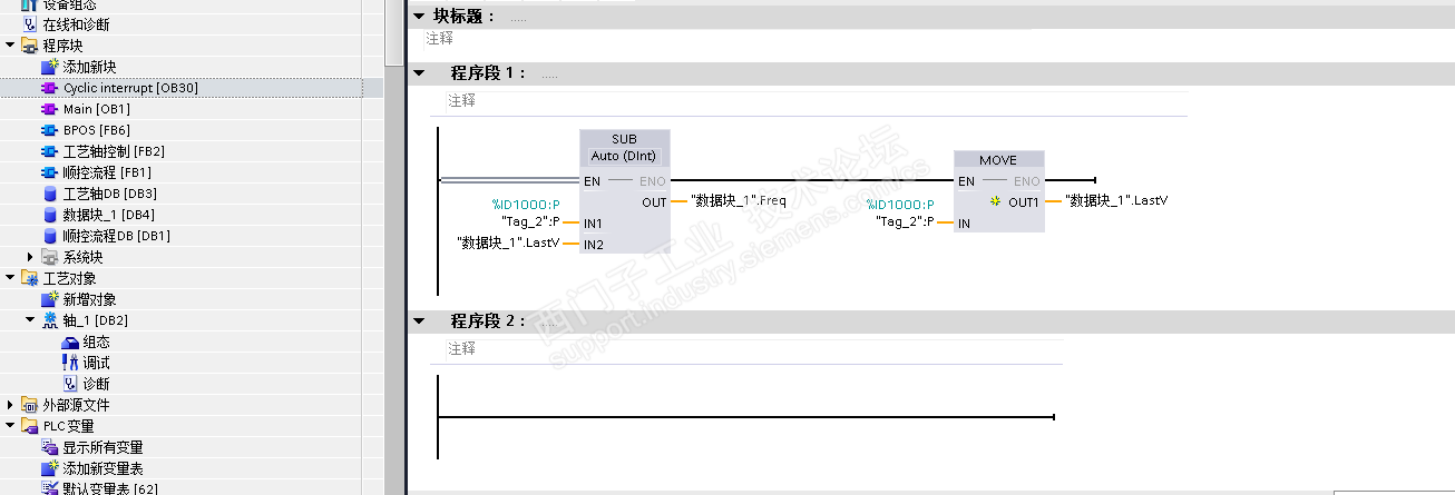

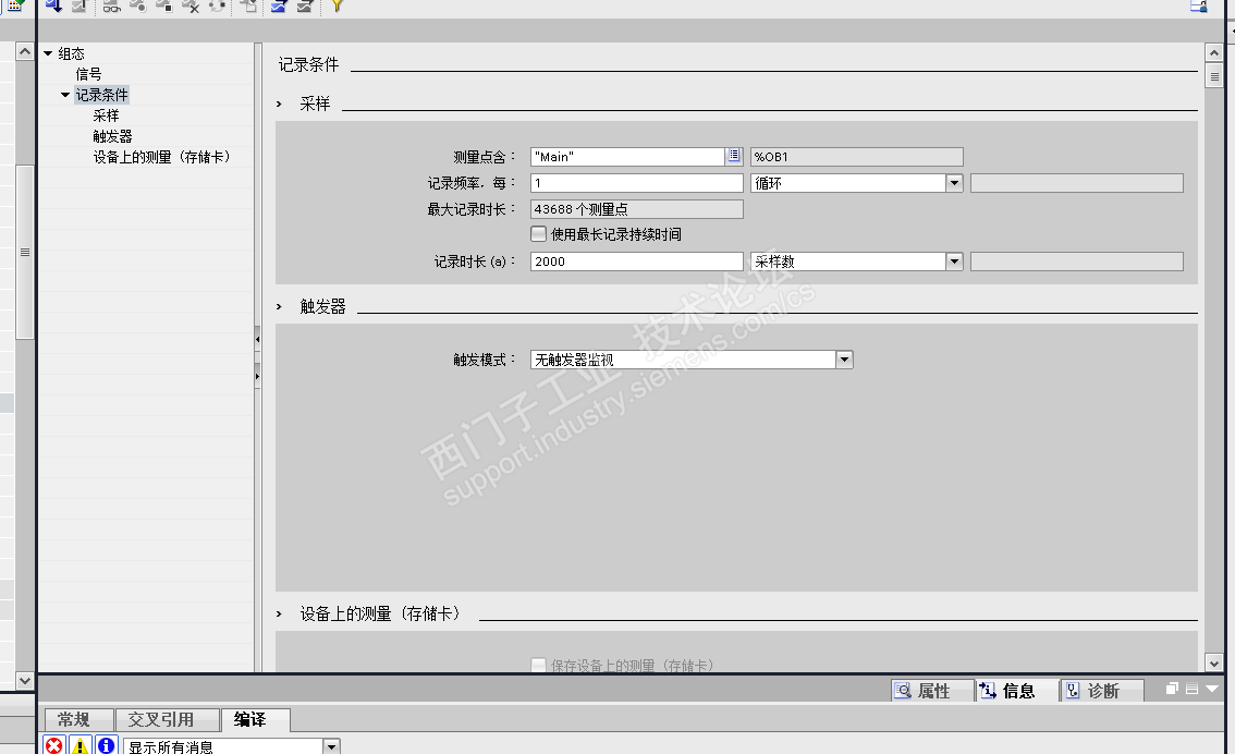

ob30里面的频率值最差也就在299-301之间波动,大部分时间都是一条直线。
”S7-1200一问世,我就用高速计数功能来测速加计长了,没有问题!“——你是能对结果负责的人吗? 没发现问题,不等于没问题。这么长时间没发现问题,是我都不好意思说。
