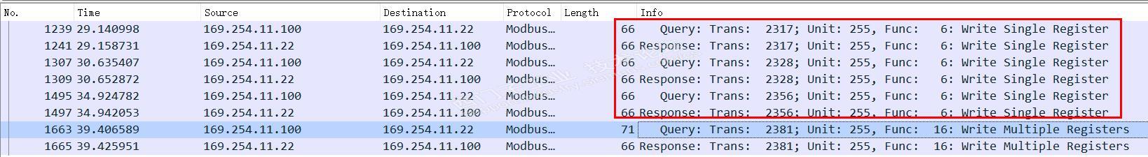

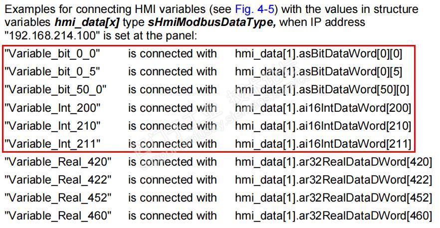

西门子文章编号109482437,链接:https://support.industry.siemens.com/cs/document/109482437/number-of-possible-panels-at-simotion-hmi-modbustcp-driver-for-simotion?dti=0&dl=en&lc=zh-WW,介绍了LIB_HMI_ModbusTCP库的使用,这是文章中的例子:
Simotion使用LIB_HMI_ModbusTCP库,和西门子触摸屏使用ModbusTCP通讯。这是从他们通讯时抓取的数据包:
LIB_HMI_ModbusTCP库存在一个问题:从底层抓包发现写bit和int区的变量只能用功能码6,不能用功能码16.如果用功能码16发的话,Simotion不接收该值。我用ModbusPoll测试发现该问题。
但是LIB_HMI_ModbusTCP库已经不再升级,而且该库又不开源,所以无法修改改库存在的问题。
所以在这里看能不能收集到该库的源码,然后自己修改该问题。
