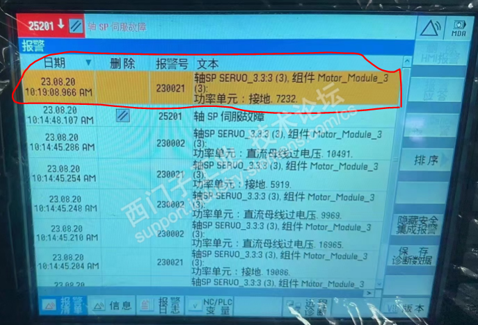

828D主轴出现230021报警的故障处理。

维修过程:1. 检查电机电缆并进行更换后进行测试,运行几分钟后还是出现老问题。
2. 那故障可能在模块或电机上了,考虑到电机更换麻烦,优先换模块进行测试,如果运行还是有问题那肯定是电机上的问题了,换上模块后运行两天后没有出现报警,应该是模块问题了。
