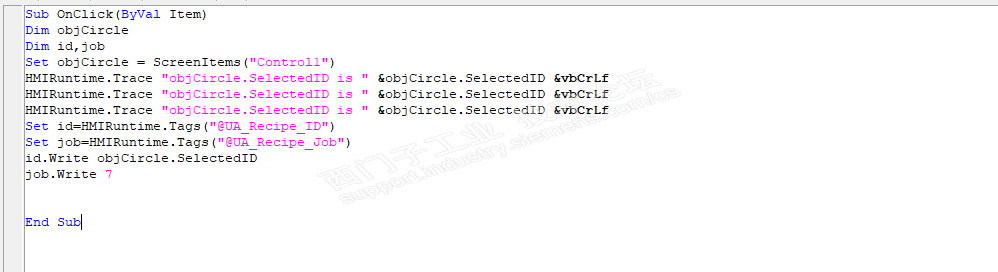

使用vbs操作 用户归档
2725
2023-08-23 16:04:08
将用户归档的某一行写入Tag,用c脚本实现的话,是有一个对应的函数,uaArchiveWriteTagValues 。而且这个函数还有个功能,就是只有执行完写入之后,后续的脚本才可以继续运行(Writes the values of the current data record to the tag. The execution of subsequent scripts only continues when this synchronous write request has been processed),感觉还蛮好用的。
那么对应的vbs脚本,应该如何写代码呢?
如果用id,和job这两个Control Tags操作,似乎没法保证“执行完写入之后,后续的脚本才可以继续运行”
还是要敲更多的代码?或是对数据库操作?有大佬研究过这个问题吗?还望不吝赐教啊。
