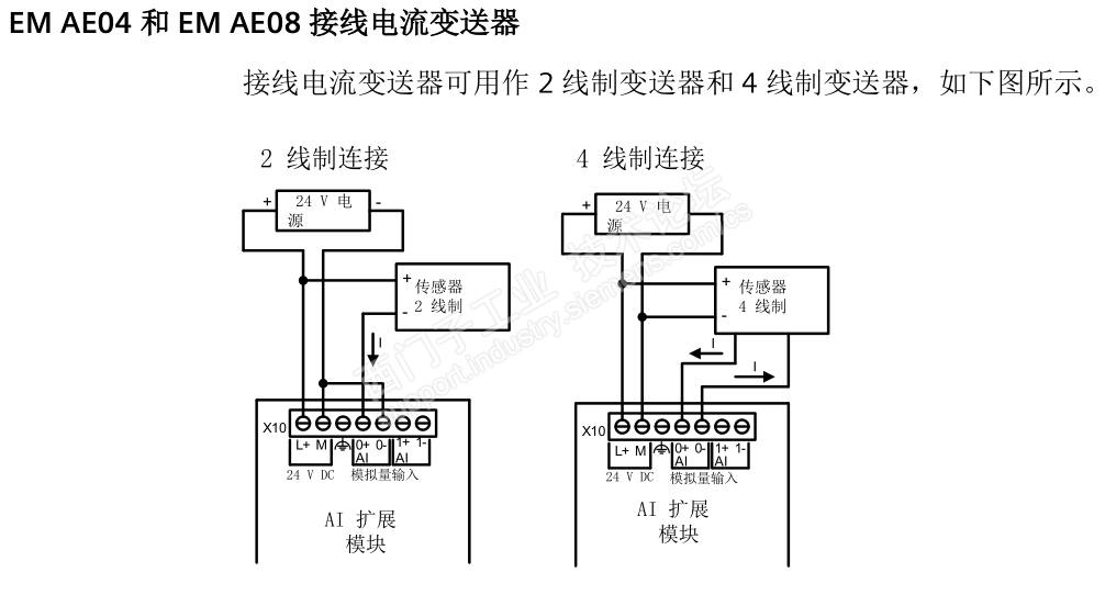

再补充一种情况就是传感器仪表是两线制而模拟量采集模块又是没有电源输出给传感器仪表的,此时需要用户外加一个电源,三者一起形成电流信号的产生,传输,检测回路。SMART200的AE模块就是这样的模拟量采集模块,下面给个手册节选的图片说明这一点。图片中对四线制传感器仪表的连接也有说明。
