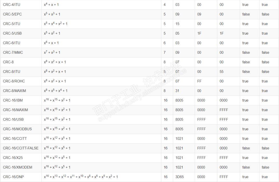

1.      确定要使用的多项式,常用的多项式有好多,如下;
2.多项式相关的参数有width, Poly, Init, RefIn/out,XorOut; .比如此次拿CRC-4/ITU为例,
Poly:=X4+X+1=10011,扣掉首位后位0x03;Init=0x00; RefIn/out:=true; XorOut:=0x00;

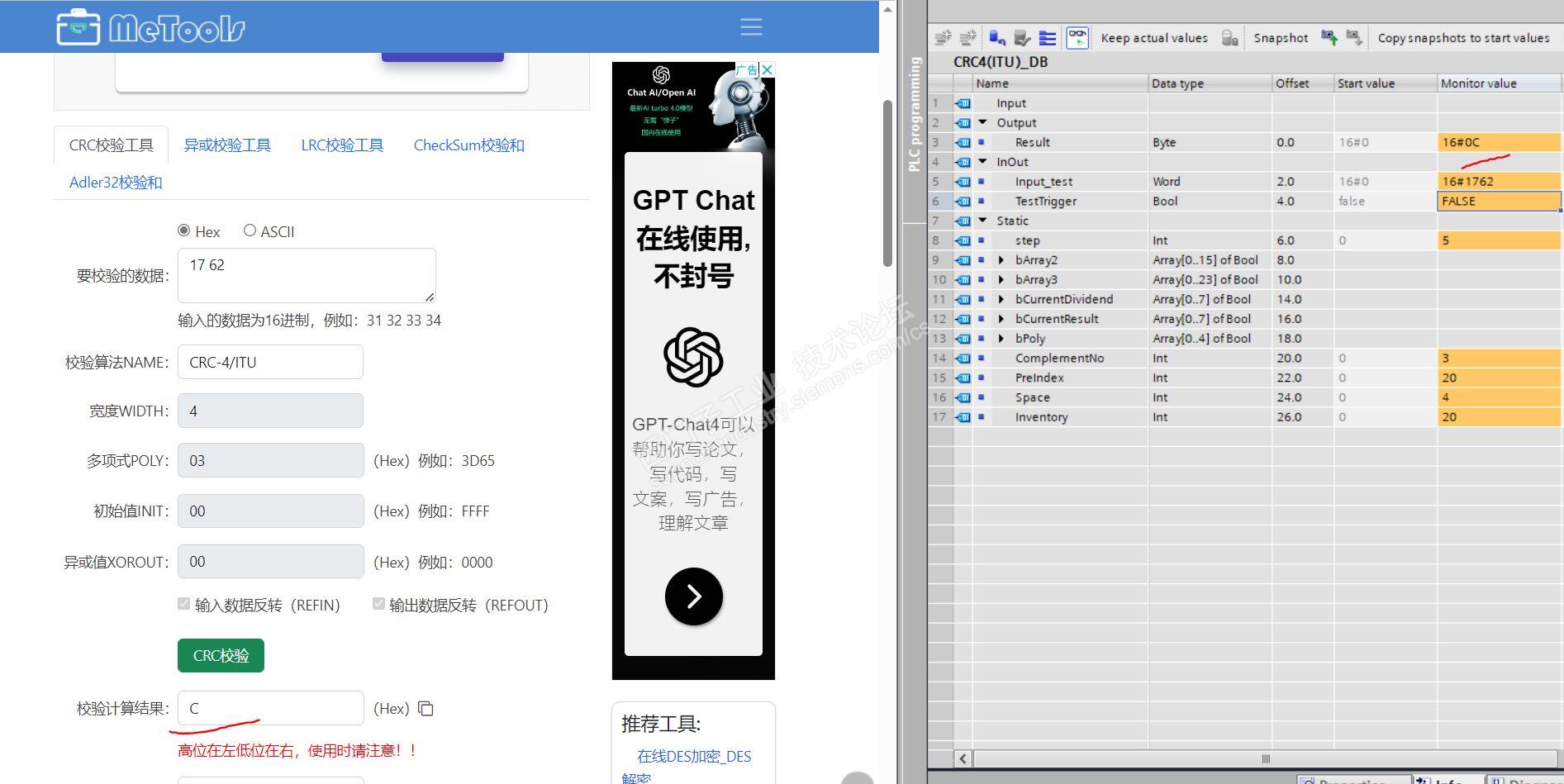

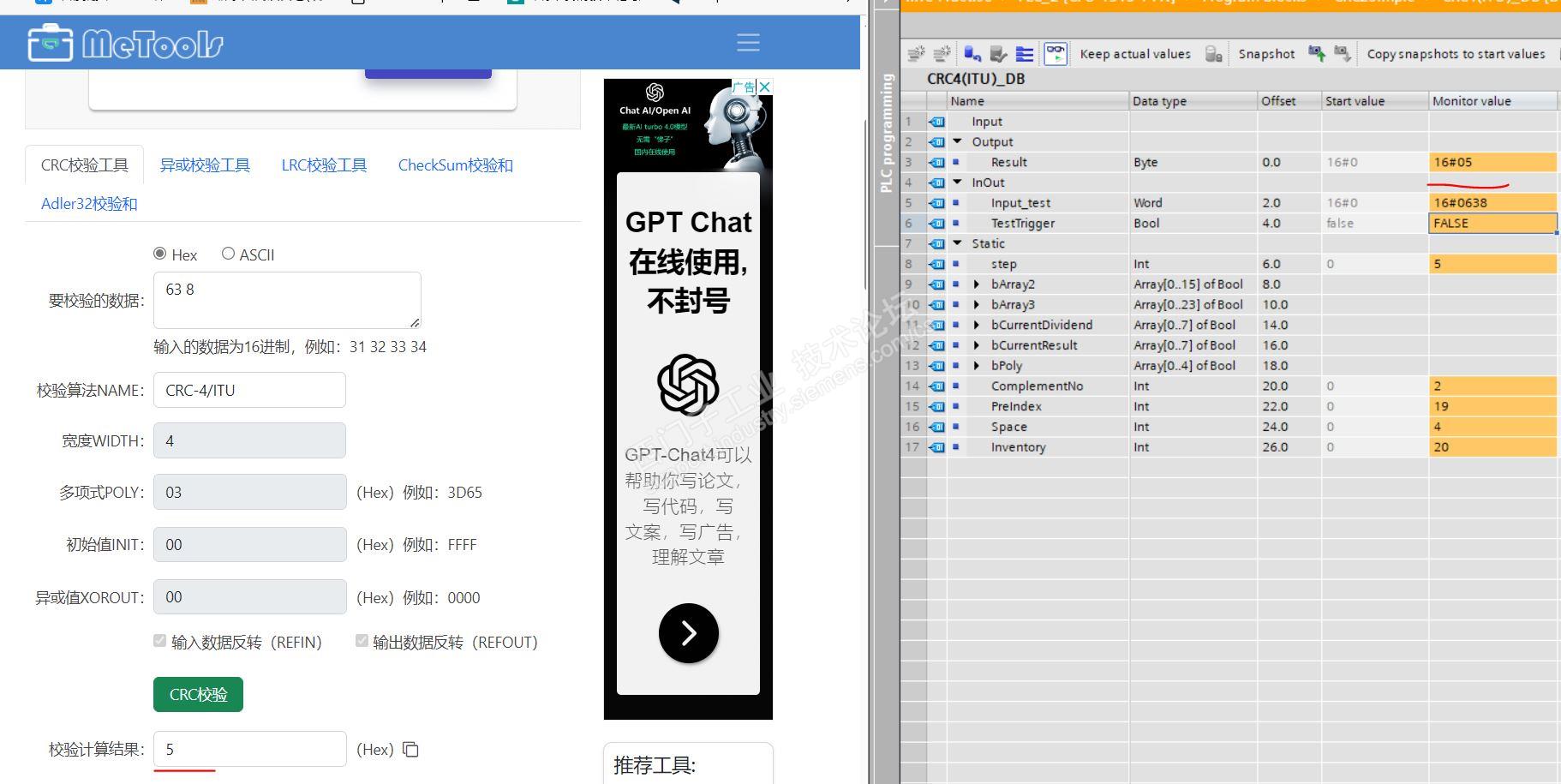

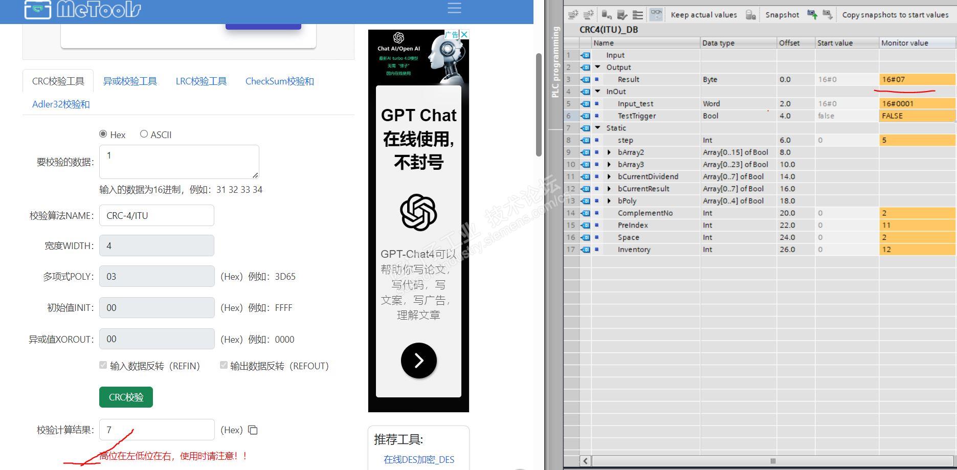

结果对比:
 验证的网站
CRC(循环冗余校验)在线计算_ip33.comhttp://www.ip33.com/crc.html
CRC校验工具-ME2在线工具 (metools.info)http://www.metools.info/code/c15.html
最好用第二个,第一个可能不准确。。。
