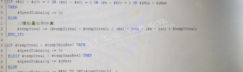

V20手动控制速度调节块SpeedToAnalog的x-x0的疑问
322
2023-08-27 16:09:02
老师你好
按照Y=KX+Y0的原理,通过y1-y0/x1-x0可以计算K值,那么tempYreal应该是(y1-y0/x1-x0)*X+tempY0real,不应该是书中的那种,没法再XY坐标系中理解
