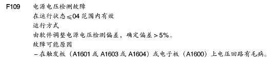

回复:请教前辈,我单位的6RA24装置报F109
