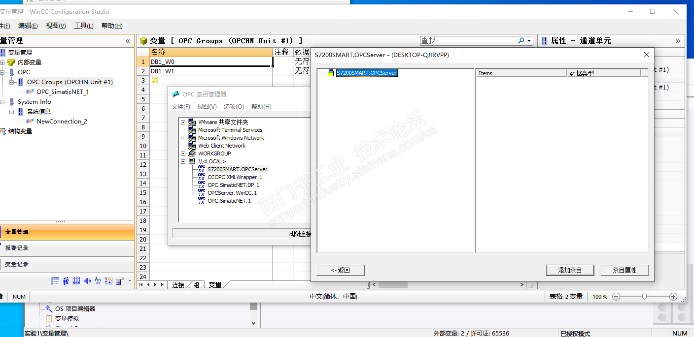

求助,wincc 7.5是不是不能同时使用PC Access SMART OPC通信和SIMATIC NET OPC通信
手机用户20221019647362
    9
注册时间:2022-10-19
897
2023-08-29 17:00:24
wincc7.5和200smart通讯,一开始使用的是PC Access SMART 软件可以正常的进行OPC通讯,然后第二台200smartPLC准备用SIMATIC NET V16软件进行OPC通讯,但是只有使用SIMATIC NET V16的PLC可以通讯上,后面我将PC Access SMART的服务器删除后准备重新添加,发现连可添加的条目都没有了
