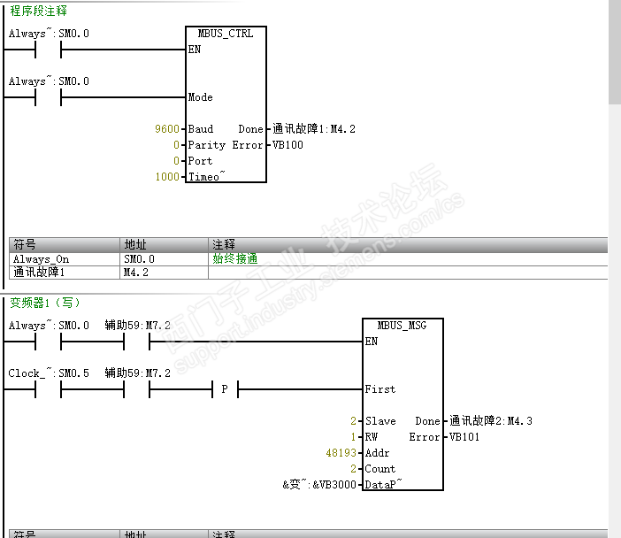

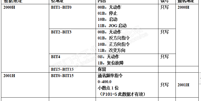

向2000H里面写驱动启停命令,驱动命令数据放在VW3000的地址。
向2001H里面写频率命令,频率放在VW3002地址。
为什么我往vw3002写频率没有用再开一个写入指令就可以
