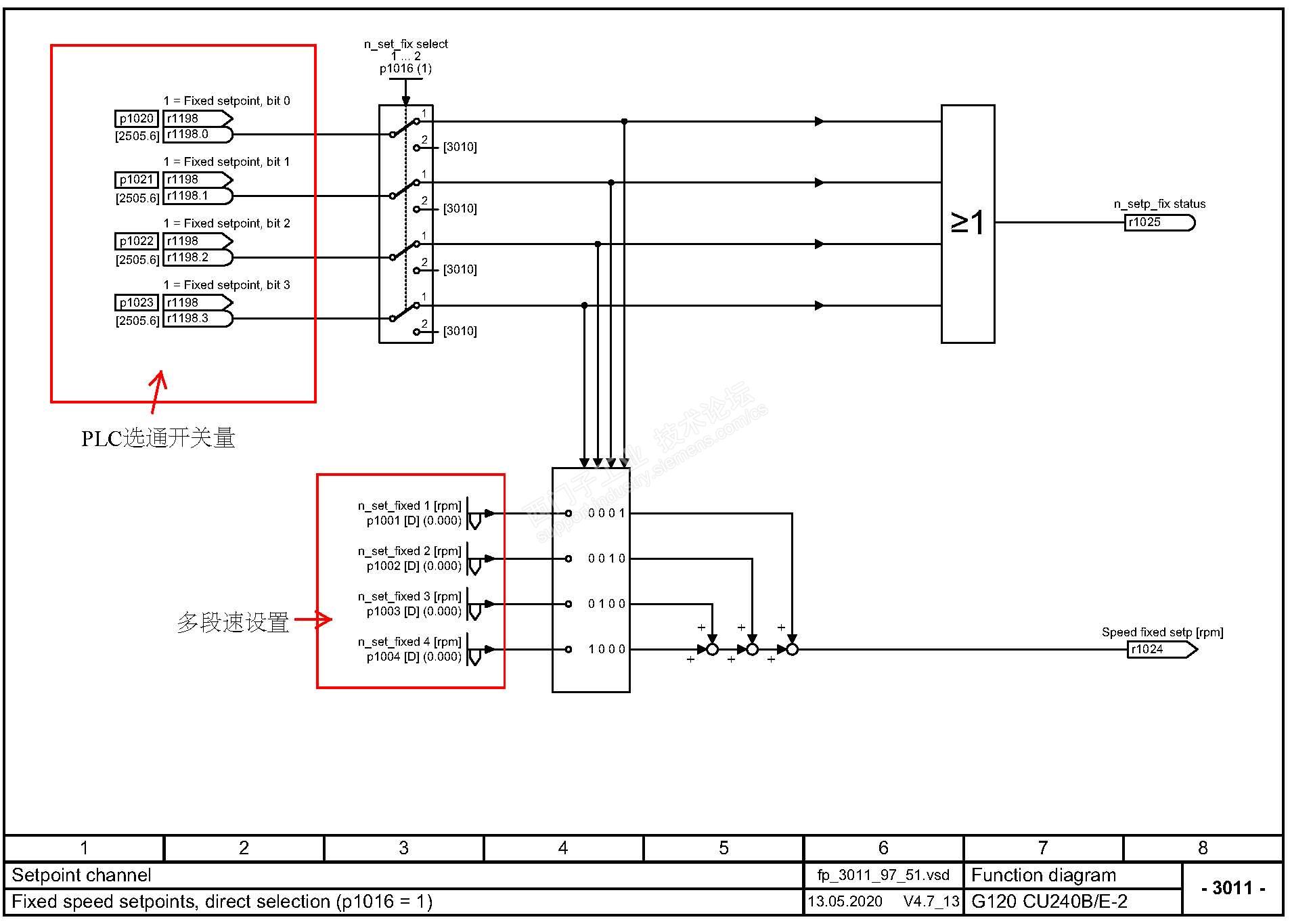

以下是引用202007174028TV在2023-08-31 11:13:03的发言 >28楼
这三段速是中高低固定值还个范围值?
以下是引用kdrjl在2023-08-30 09:10:52的发言 >21楼:这个麻烦吗?设置好...
引用21楼详细内容:
这个麻烦吗?设置好三段速,然后用三个开关量去选通断就可以了。
以下是引用202007174028TV在2023-08-29 20:33:46的发言 >20楼:这样做是不是太复杂...
引用20楼详细内容:
这样做是不是太复杂了?可以直接通信用控制字去处理是不是更简单点?具体我也不是很理解呢,请大师指教!
以下是引用kdrjl在2023-08-27 09:12:02的发言 >6楼:针对楼主的问题,...
引用6楼详细内容:
针对楼主的问题,我喜欢在传动里做多段速,然后外部发开关量选通即可。
三段速选通谁就是谁,是固定值,不是范围。
