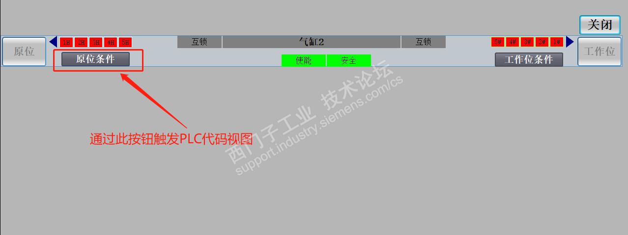

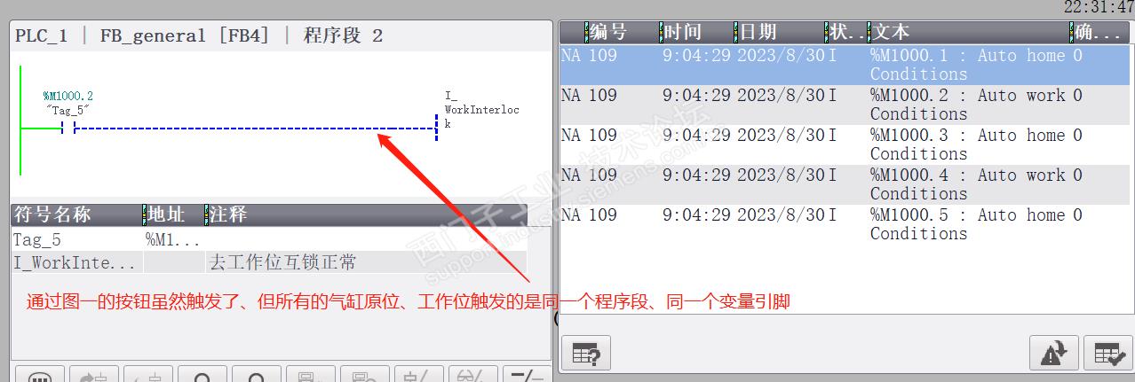

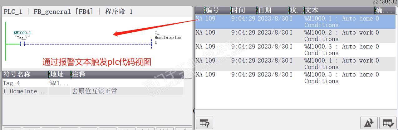

气缸是面板实例是多次调用的、气缸的弹窗是多路复用的、现有一个问题是prodiag已经触发了、但不选中报警文本无法跳转到代码视图、(图一)、选中报警文本后可以跳转到代码视图(图2)、为解决此问题在气缸弹窗后隐藏了一个报警视图、可以通过原位条件跳转到代码视图了、但不管那个气缸的原位和工作位触发prodiag后都跳转到同一个程序段、同一个引脚、(图3)、
试问:报警视图能不能做多路复用(单独指定一个报警类型给这个报警视图用、通过不同的气缸面板触发不同的报警、从而解决全部跳转到同一个程序段、同一个引脚)或者报警条目能不能固定、通过指针指向该报警条目
请大佬们指点迷津。
