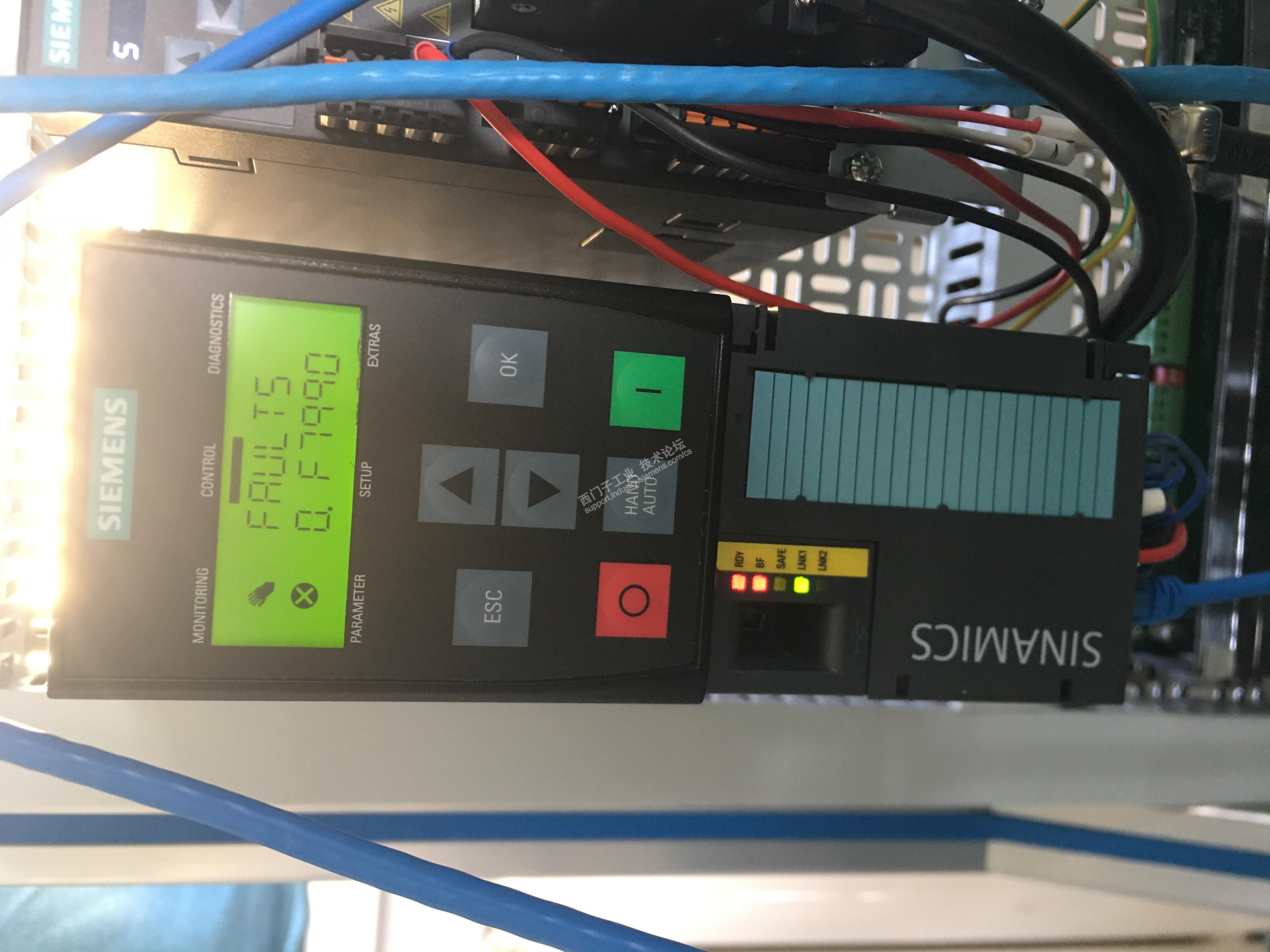

g120报A7990故障,无法通过静态识别
guoxiaohu
注册时间:2021-06-14
2947
2023-08-31 22:47:55
g120报A7990故障,无法通过静态识别,变频器G120C 0.025KW,电机25W,380V,50HZ,电流0.11A,额定转速1250转。变频器里设置额定功率0.03KW,电流0.11A,其他符合电机。在进行电机数据检测时到了定子绕组电阻检测时报A7990-40错误,调了加减速斜坡时间到5S,无效。请教大神是不是还是有哪里参数设置不合适,或者哪里可以补偿?此电机是装在滑台上的星形减速电机,电机带着减速箱,实际输出转速为500转/分钟。启动转矩85nm/s,额定转矩48nm/s。整体就是学习用的,所以想把这个问题解决,谢谢。
