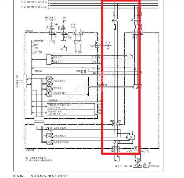

设备制造商把驱动器已经寄过来了,等驱动器调换后,可以看看励磁回路,做简单的判断。
到目前为止,我从资料上看,驱动器励磁主回路还是比较简单的。
