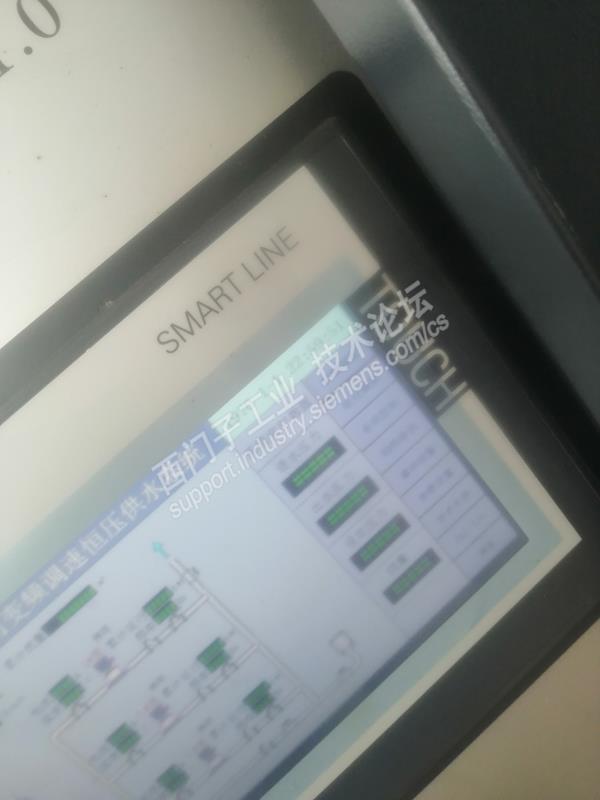

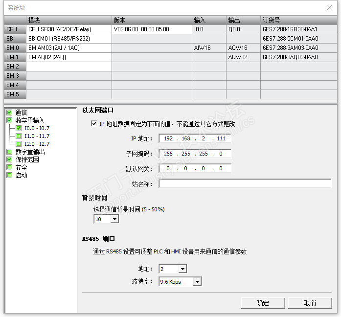

如果是以太网与串口不能兼容的话?那我想电脑与触摸屏之间程序下载用以太网,PLC与触摸屏之间通信用串口,该怎么做?
这个很好解决,你下载设置以太网就可以。PLC和触摸屏走串口通讯不需要设置,只要触摸屏连接里面选择对应PLC驱动走串口通讯就可以。下载走以太网和PLC与触摸屏走串口通讯没有冲突。关键你要知道触摸屏如何在连接里面和PLC建立连接才是重点,如果会那就很好办。
触摸屏和PLC建立连接参考下面连接内容,参考触摸屏和三菱建立连接的方式去建立连接。
Smart屏通讯问题合集:
https://www.ad.siemens.com.cn/productportal/prods/hmi/smartlinesv3faq/list_q1.html
问题就是 PLC-触摸屏 串口通信不上啊!数据都是#号,应该的设置都没错,串口数据线检测也是没有问题,换成以太网连接方式就完全正常,除了机器本身或系统固件可能就是不支持串口PPI之外,我想不到哪里还有问题
