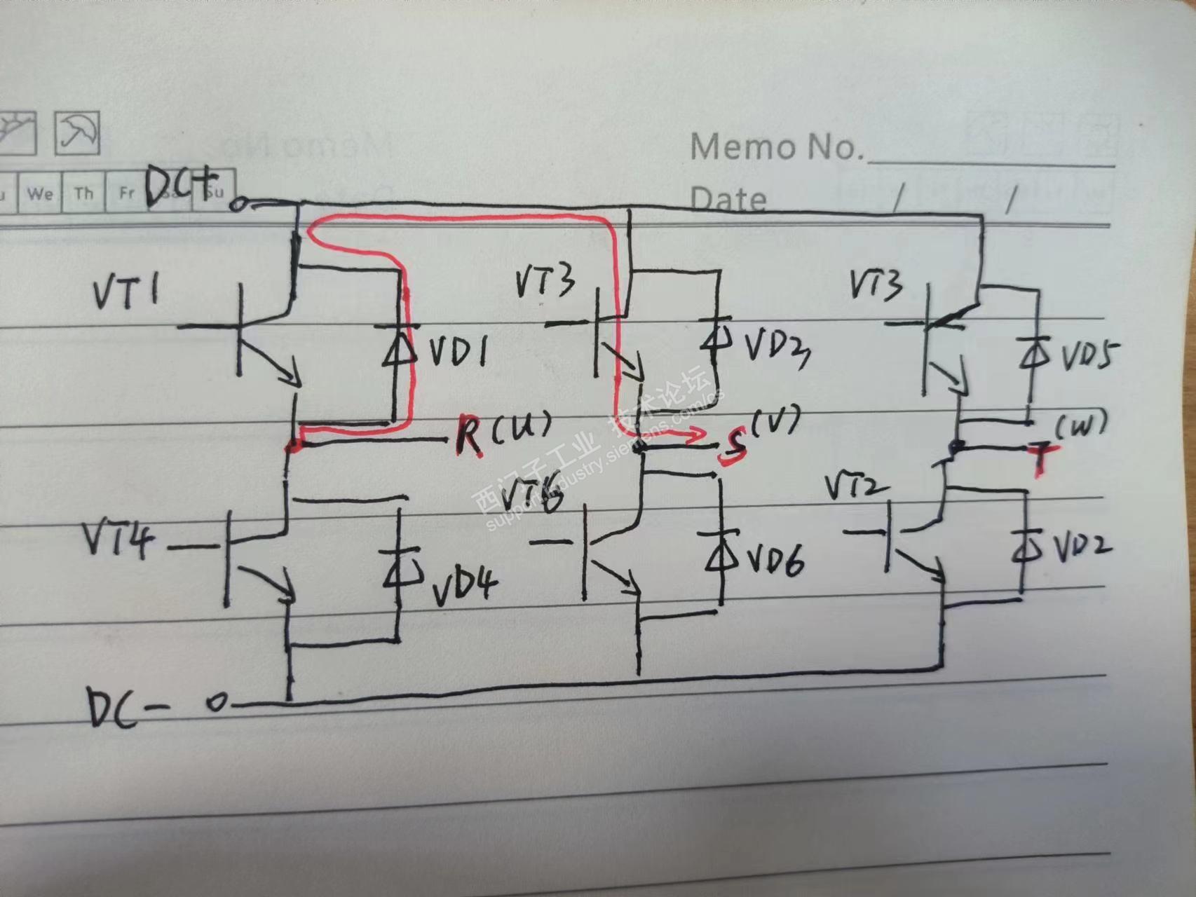

变频器输入端和输出端绝不能接反,否则任何一个IGBT导通和另一个IGBT反向二极管构成回路造成短路;而F07807检测出短路接地故障正好对上了;变频器功率器件肯定受损了;
