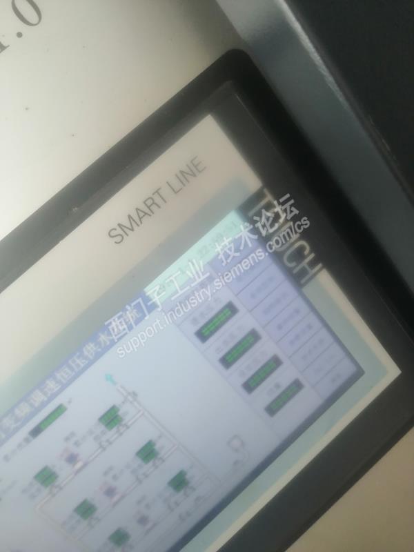

回复:smart700 V3不支持串口通信,系统中只有Ethernet,没有串口选项

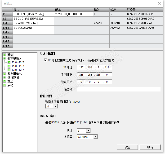

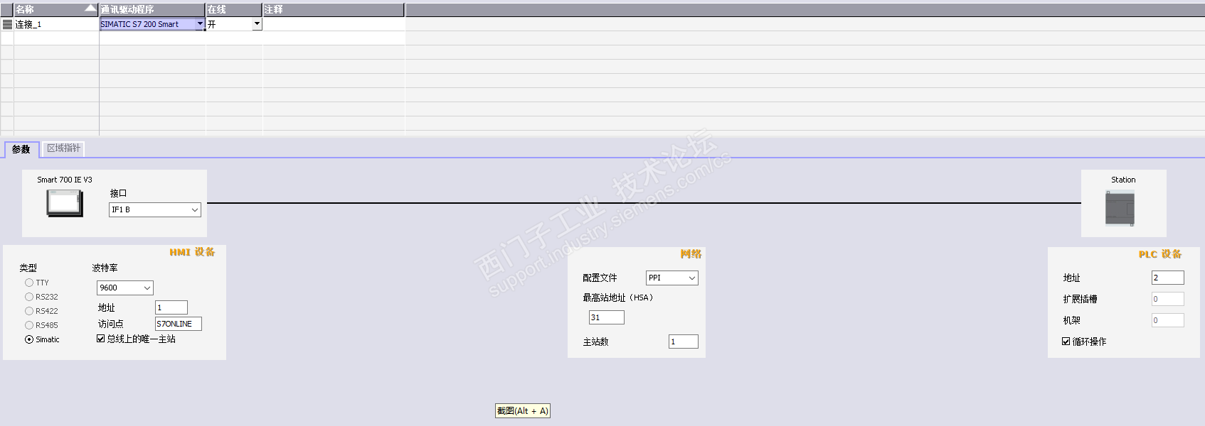

       你把配置文可以选择“MPI”再去试试看。你触摸屏设置没什么问题。关键看你通讯线是不是有问题,通讯线可以自己做,3脚对3脚,8脚对8接。还有你PLC  485口只能是PPI通讯,如果你PLC口做了modbus rtu通讯或是自由口通讯就不能和触摸屏通讯,你需要增加一个通讯板来和触摸屏通讯。这款触摸屏是可以和smart200  走串口通讯。只要硬件没问题,硬件包括两边通讯口,和通讯线,再就是PLC通讯不能做其他通讯只能是PPI通讯就可以。我前几年一致都是用smart200和smart line V3走串口通讯。只是现在不用smart 200PLC和smart line 触摸屏了,现在就没有这些东西了。
按照这个下面链接试一下。如果不成功就是硬件线或是PLC口做了其他通讯,最坏的结果就是两边通讯口有问题。

现在遇到的问题就是,应该有的设置都没有错,串口数据线检测也是没问题的,但就是通信不上,我把连接改成以太网,通信就正常。除了机器本身或系统固件不支持串口PPI之外,我想不到其它方面的问题。

这个很好解决,你下载设置以太网就可以。PLC和触摸屏走串口通讯不需要设置,只要触摸屏连接里面选择对应PLC驱动走串口通讯就可以。下载走以太网和PLC与触摸屏走串口通讯没有冲突。关键你要知道触摸屏如何在连接里面和PLC建立连接才是重点,如果会那就很好办。
触摸屏和PLC建立连接参考下面连接内容,参考触摸屏和三菱建立连接的方式去建立连接。

找到问题了,原来是跟CM 01扩展模块冲突!我原来柜有装通信模块,但我走的还是机身自带的Port0,所以在程序上需要改过来。
