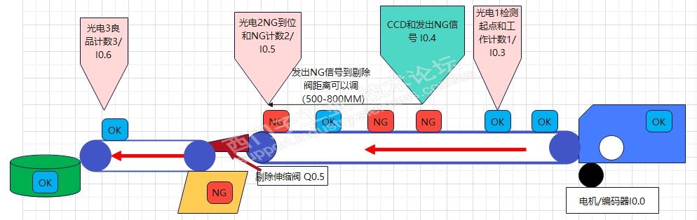

本人初学者目前有一个项目要开发,在论坛上查询了很久,很多不明白,希望得到高手指点!初步想法如下
一、检测原理:在输送带上安装工业相机来检测物体,当物体检测判单为NG(不合格)产品时,通过电磁伸缩阀将其剔除输送带上;
二、设计思路:当被检测产品到达检测位后,感应器触发工业相机,同时给信号给PLC告知PLC程序物开始进入检测区域,工业相机从拍照到检测输出结果需要在10-100ms之间(可设置),当工业相机给出NG信号后,需要剔除的产品开始装载到剔除数据位,(剔除位置可设置)产品达到剔除位置后,剔除伸缩阀开始执行动作剔除。
电气配置:电机2台 、PLC一台、编码器一个,光电开关3个,伸缩阀一个
请教高手,最好有类似案例指导一下。
