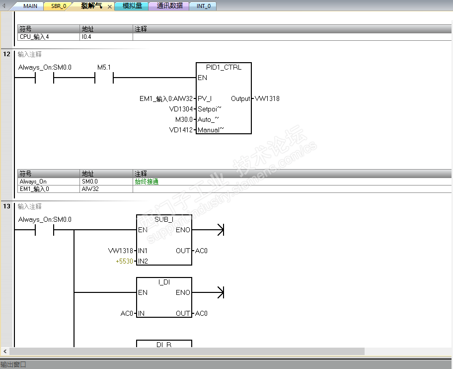

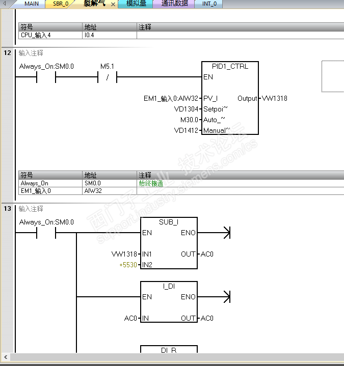

我是做燃烧设备的,在一次现场遇到一个比较奇怪的问题,在M5.1为开点时,断电后,在M5.1接通的情况下,PID无法切换到自动状态,后来试了很多方法都没能行,最后将M5.1改成闭点才解决,之前一直用开点也没出现过这类问题。
