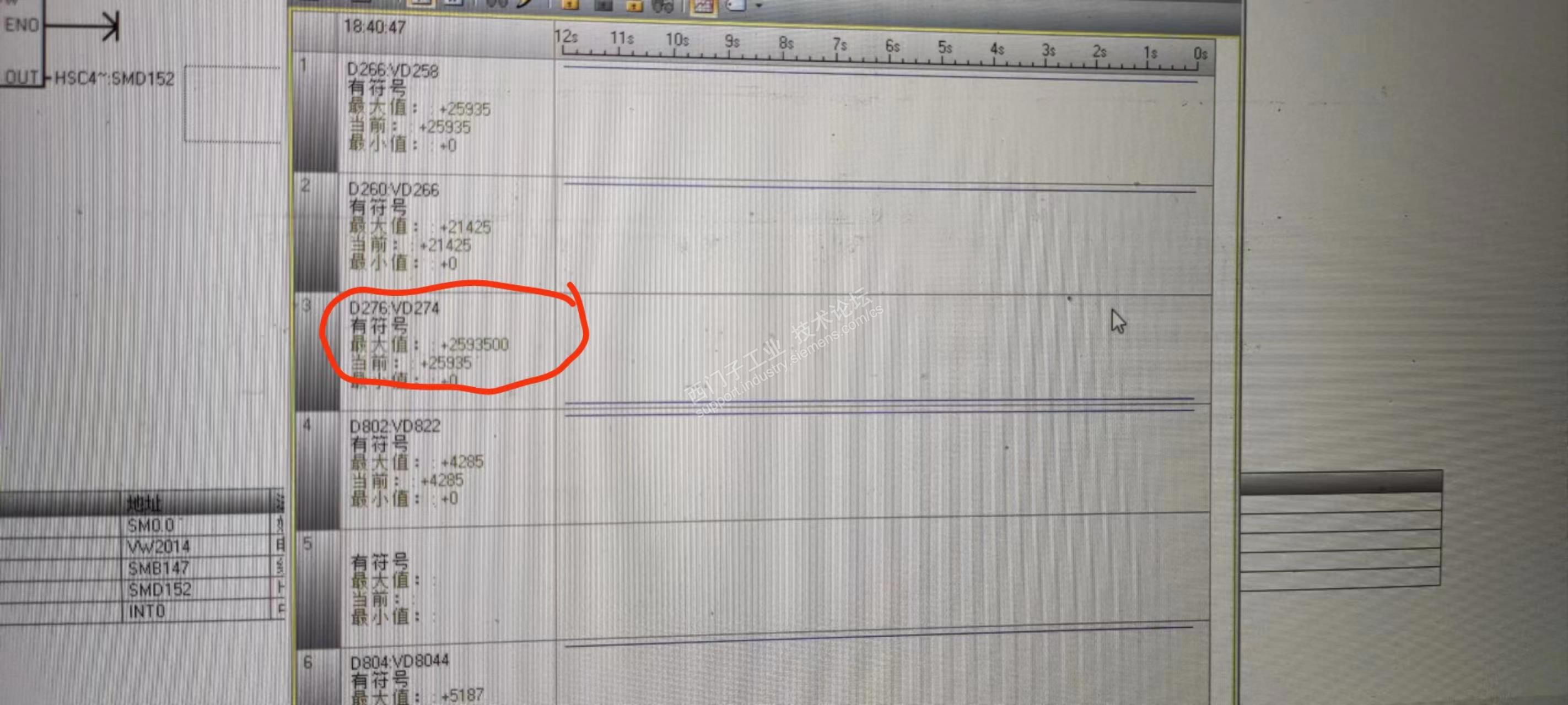

运动轴速度突然扩大百倍,这种会是什么情况。图片上圈起来的数值由D266和D260而来,这两个速度不同,最终由D276去执行,但是后面会偶发性的数值增大百倍或者缩小五倍的情况出现。期间我还将这三个变量全部换了一遍,情况一样。
我的猜测1:频繁下载程序时没有选择下载数据,导致这问题出现。后被推翻,因为后面发现这个数据块下进去之后确实不会出现这情况,毕竟所有参数归零了。但是断电之后就会出现。
猜测2:设定断电保持,会不会因为断电保持数据比较杂乱,不该保持的保持了,从而出现数据混乱的现象。
猜测3:运动轴组态的存储区发现在断电保持区当中,也就是我设定断电保持的时候将运动组态
里面的存储区也包含在内了。
   脑袋想糊涂了,没道理,完全没道理,最终执行数据前面的数据都没变,他自己执行的居然给我搞这种。大家帮忙分析分析会是啥情况,我觉得最大的可能性也就是猜测3了
