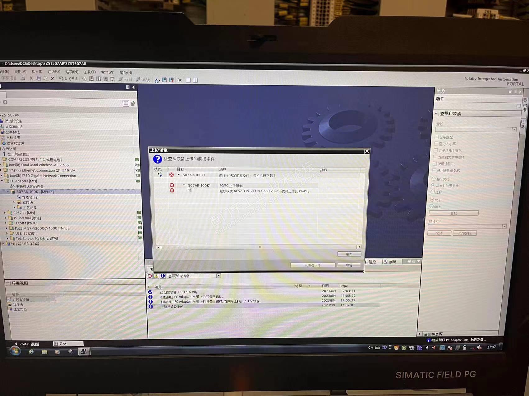

请问下TIA建立和下载的S7-300F系列的安全PLC程序,可以使用原版TIA组态软件上传吗?
控制器型号为6ES7 315-2FJ14-0AB0安全型PLC
使用STEP 7 5.5 SP4+Distribute Safety 5.4 SP5 update1/update2组合时,上传报
而使用TIA 14SP1+Safety 14SP1时,以及后续安装Distribute Safety 5.4 SP5 update1/update2,上传报
换了TIA多个版本(V13 V14 V15 )都报同样的问题,可以在线,但是无法上传。
因此怀疑博图不支持S7-300F系列的安全PLC程序上传,请各位专家帮忙看看,谢谢了!
