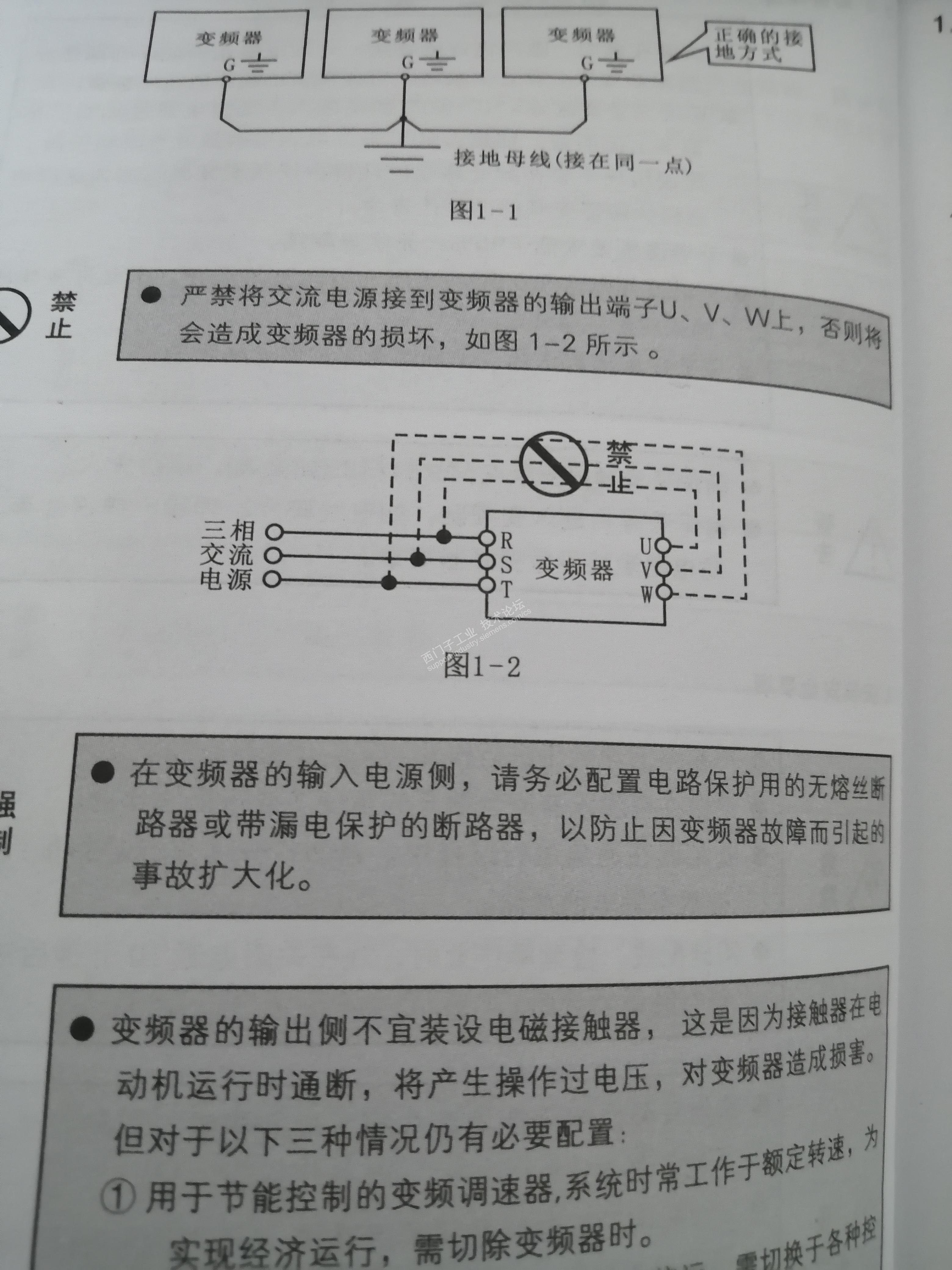

       也许西门子变频器保护做得好,没有刻意对电源接反做‘’危险‘’‘’警告‘’提示。有些变频器明确禁止接反。
