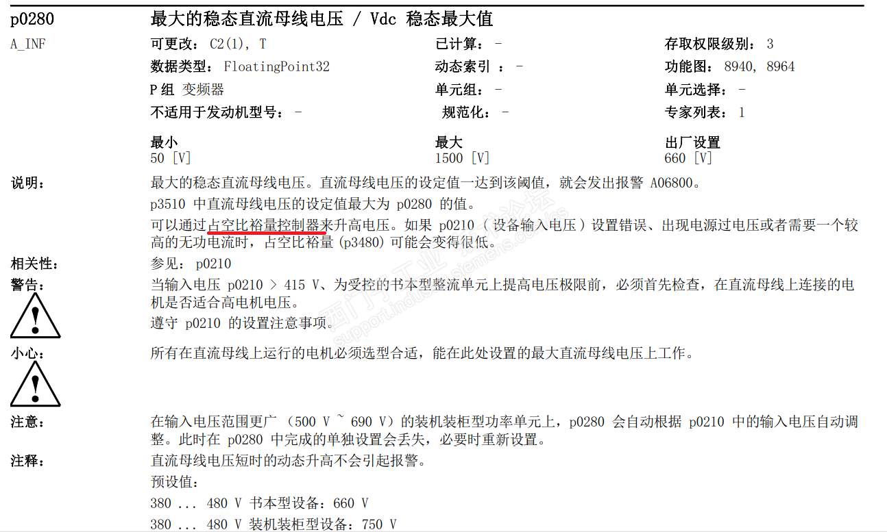

以下是引用yming在2023-09-06 23:39:01的发言 >2楼
确实。这个翻译有误。调制深度与占空比不是一个概念。
占空比无论如何也不可能达到或超过100%。(100%占空比就是理想的“全导通”。)
正是因为SVM(空间矢量调制)的方法不可能达到100%,因此变频器输出电压也就不可能达到其进线电网的电压。这个比例就是电压调制深度。
例如PM340的功率模块,其输出电压就标注为 0-78%进线电压(印象中是这个值,不一定准确。)。
要想达到更高的电压调制深度,就需要采用边缘调制。
因此,我们在使用变频器时,默认采用混合调制(不同的频段自动切换)。
因此,PM240-2等,输出电压为 0 - Input V 输入电压。
感谢yming版回复,收益匪浅!
随便请教一下,回帖中的“边缘调制”是否对应手册中的“占空比裕量控制器”?不好意思,搜索了参数和功能手册,没有找到相关内容。
