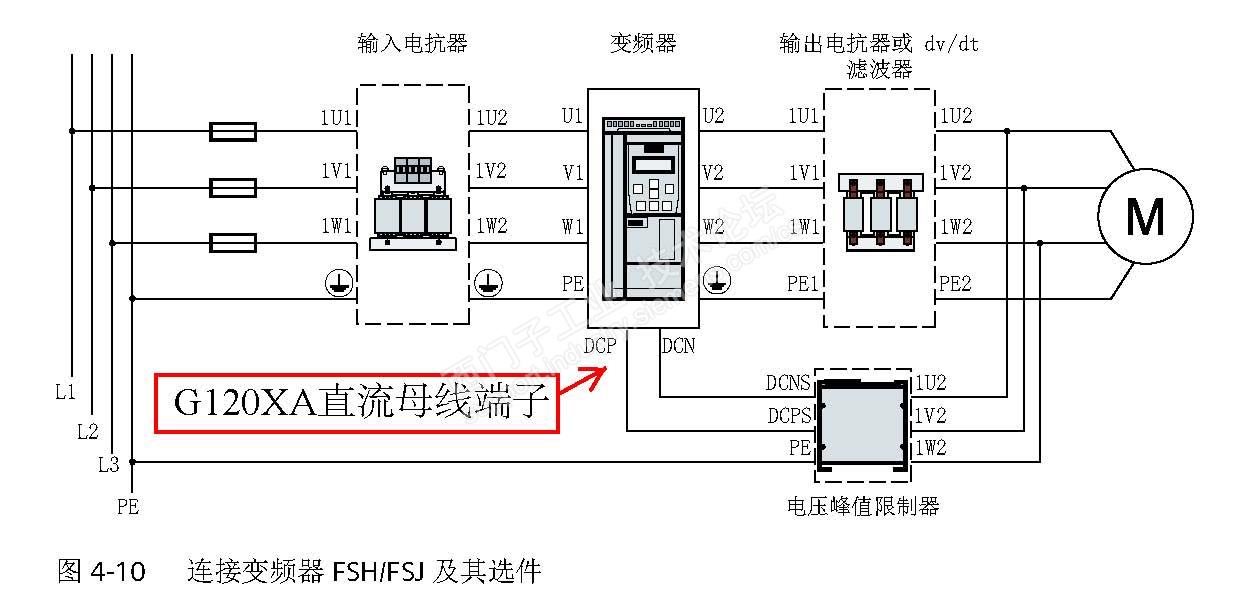

回复:?请教一下,G120XA变频器是V/F控制还是矢量控制?是否还需要额外选制动单元?
kdrjl
版主 西门子1847工业学习平台
    37280
    455
    1485
注册时间:2003-06-06
发布于 2023-09-08 11:49:25
11楼
G120XA封装形式H和J的装置,有直流母线输出端子。只要有直流母线的输出端子,且截面积足够的话,外接制动单元和制动电阻;或者是外接回馈电网的制动器单元,都没问题吧?
功率等级比较大了,315kW以上容量的才有。
