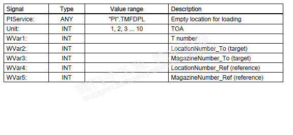

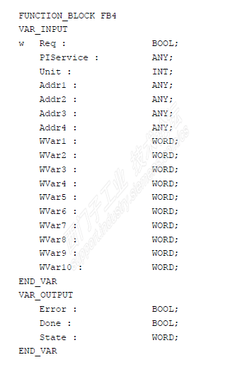

联系上下文看Doconcd,不能只看其中一页。你这是ASUP的解释,但实际上PI service有很多种,WVAR4在不同的应用中,代表的含义不同。
下边图一图二给出通用的定义,具体含义还是要看使用的什么功能的具体解释,不能一概而论。举例来说,在TMFDPL中,WVAR4的含义就和你贴出的AUSP的完全不同,如下图三。
