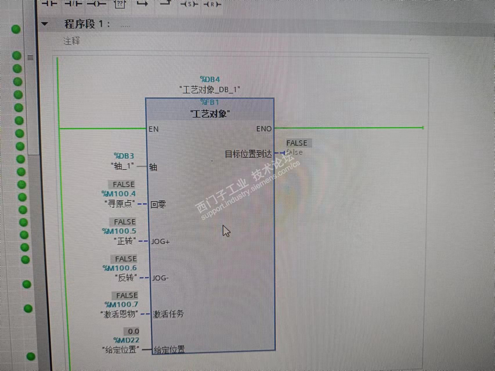

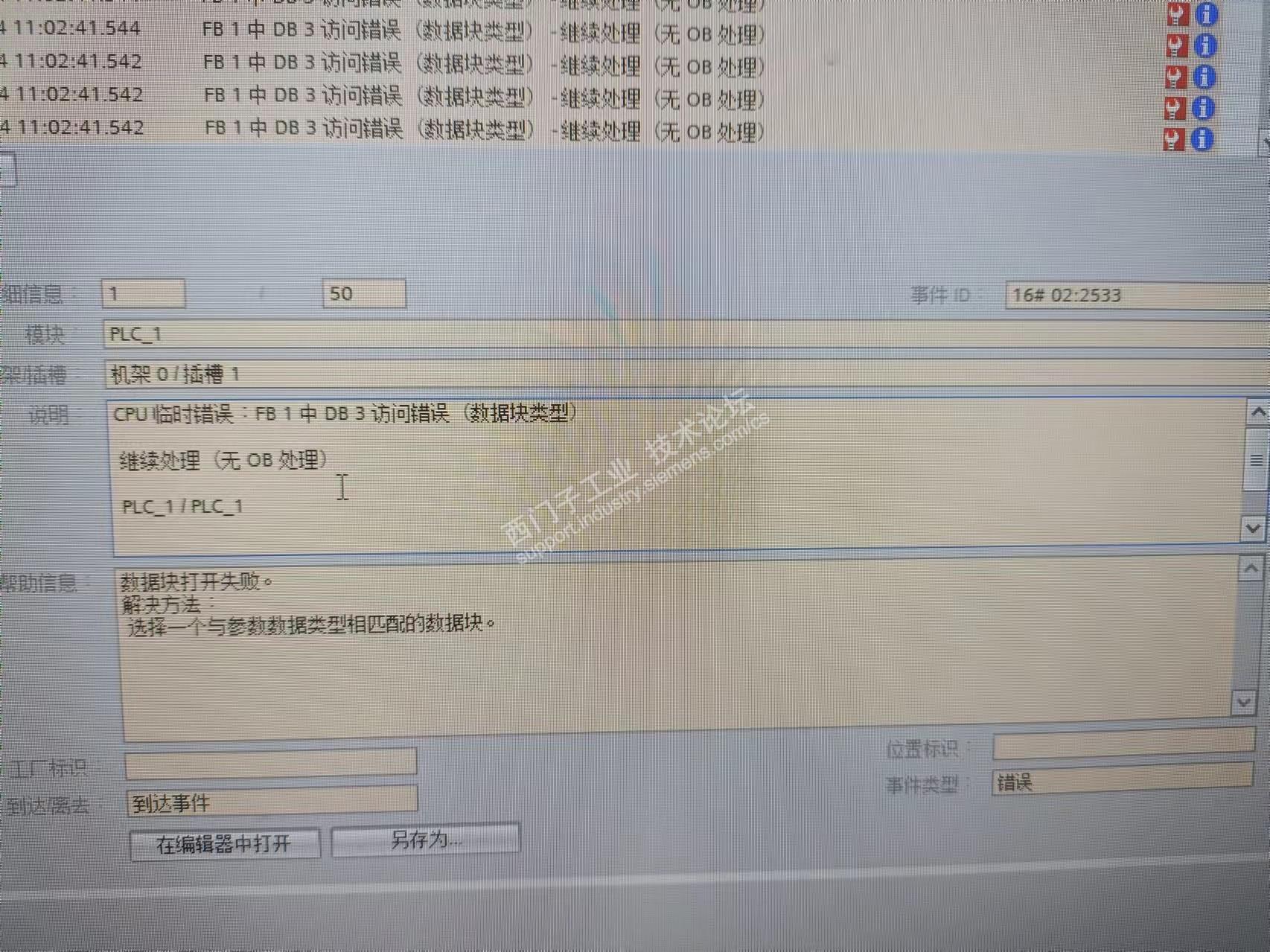

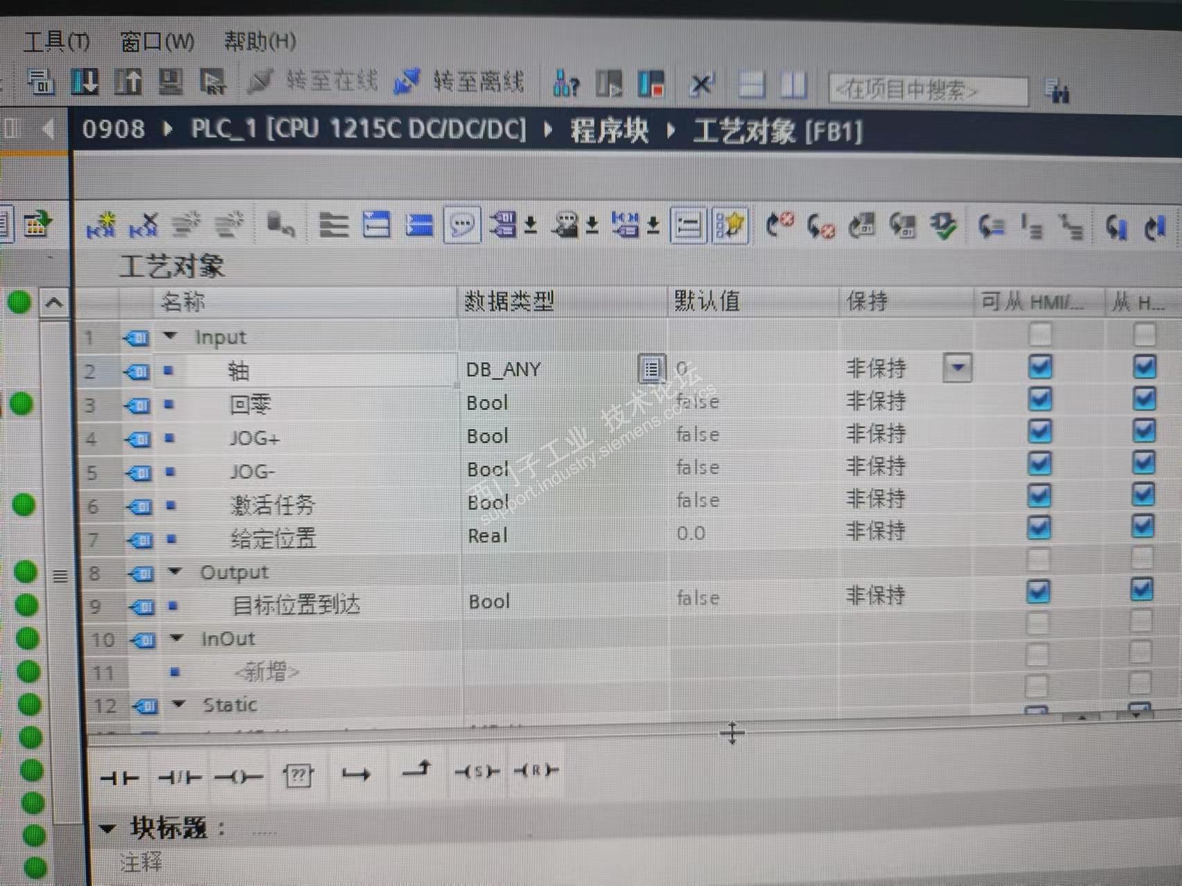

项目中通过工艺对象组态了4台伺服轴,我想做一个FB块用来控制伺服轴,可是工艺对象的数据块数据类型是TO_PositioningAxis,在数据类型选项中并没有这个数据类型,无奈我选择了DB-ANY,编译通过,但是plc在运行时报警,提示数据块打开失败,数据类型选择错误,见图片。请问大家是怎么做的?
