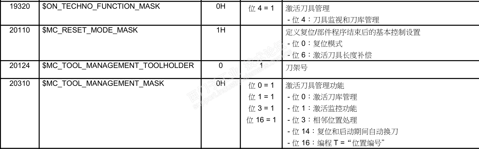

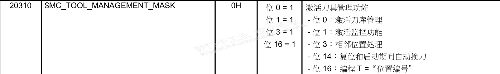

加工中心现在已经普及,刀库的刀库管理尤为重要,我发点相关资料,供坛友学习参考!
028_CN_A102 Tool Management 0405.pdf
