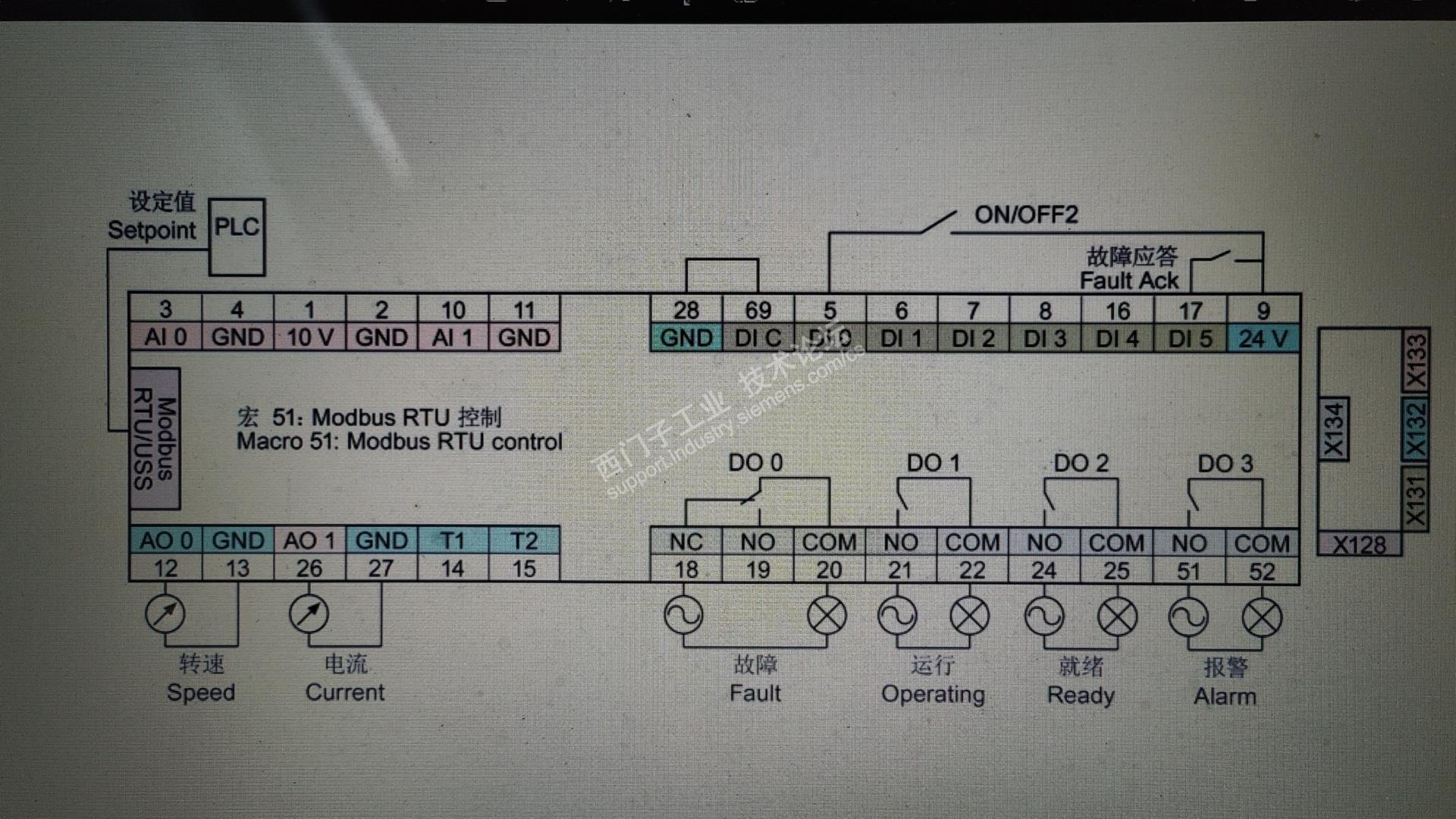

请教诸位大师,G120XA变频器,当有故障时,需要用端子来复位。是根据宏的接线方式是17+9端子吗。
见图;
G120XA故障端子复位方法求助 已锁定
