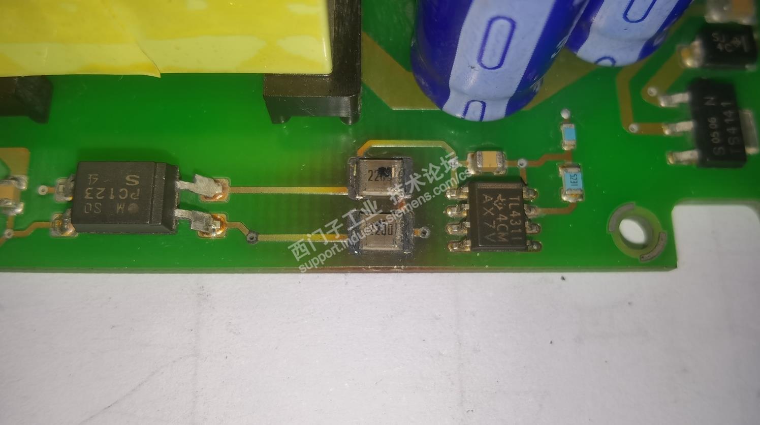

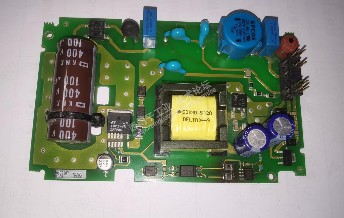

我这里有一台设备上的CPU224,型号6es7-214-1bd23-0xb0的老200PLC损坏了,经拆机初步目测电源板上有二个零件过流发热,测量无穷大,上面标着2200,从电路原理接线上分析,应该是220欧姆的分压电阻,有点不确定,请教一下大神们。简单测量了一下,电源板上保险正常,整流桥正常,功率模块246无击穿,二次侧整流二极管正常,只有这个光耦电路的这个电阻有过流发热发黑迹象。是不是设计问题,光耦电路这个电阻应该不会坏呀。我们这里二台同样的设备上的二台同型号的老200都坏了,拆开看一下,都是这里有问题,另一台坏得比较严重。有没有同样经历的同行,指点一二。谢谢。
