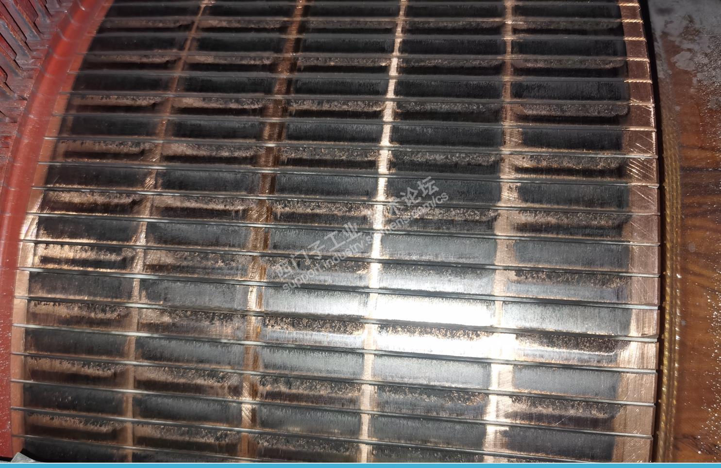

有一台Z450-4A的500KW直流电机,最近出现了很奇怪的现象,换向器打火很严重,换向器出现下面图片上的迹象,间隔着有打火的现象。已经对碳刷全部更换,用砂纸对换向器进行了打磨,处理后依然是打火严重,碳刷和换向器表面有电蚀迹象。电机工作电流500-600A之间,负载单向重载时多一些,电机已经工作五年了,工作方式没有发生改变。请教一下,这是什么原因导致的呢?谢谢。
