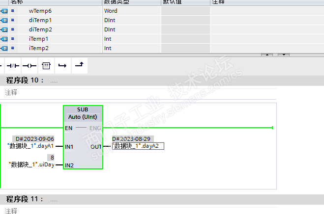

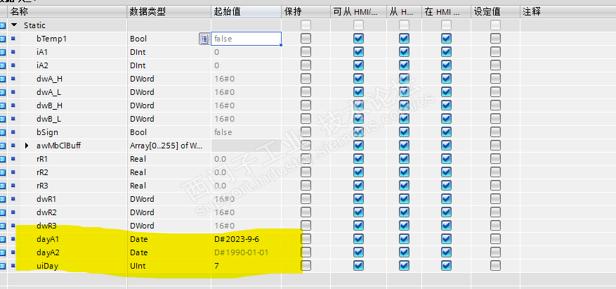

以下是引用水煮花生在2023-09-06 01:18:31的发言 >4楼
日期计算,是这样的吗?
我用了一楼的方式,得到的结果跟你这个一样,1200有这个专门的块?
