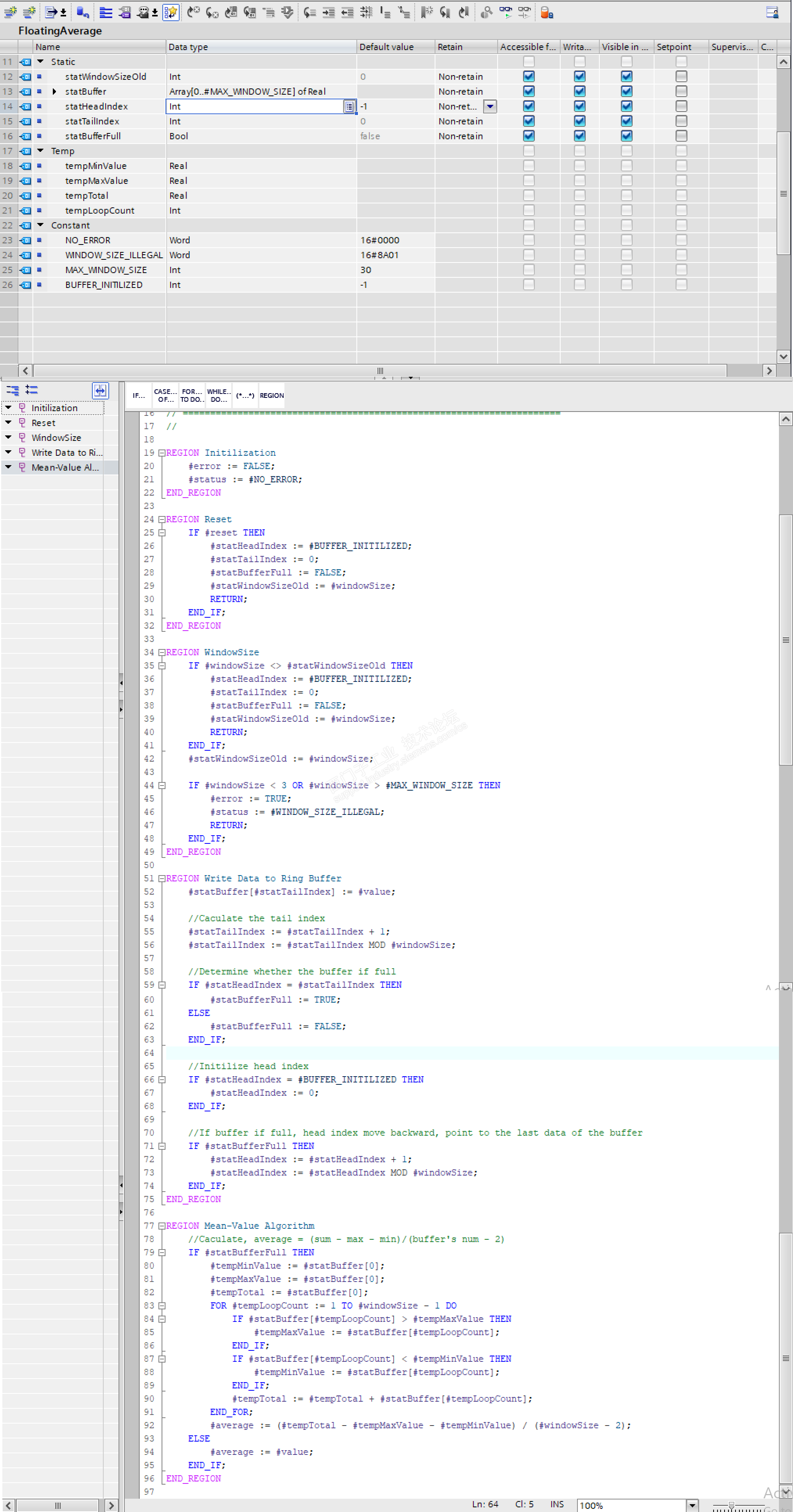

以下是引用Siemens_PLC编程精英训练营在2023-09-08 17:16:27的发言 >5楼
您要方便的话还是把整个项目归档发上来吧,我这边好测试分析
以下是引用工控**在2023-09-07 09:51:19的发言 >4楼:这是平均值算法的程...
引用4楼详细内容:
这是平均值算法的程序
以下是引用Siemens_PLC编程精英训练营在2023-09-06 17:59:00的发言 >3楼:能把您的程序截个图...
引用3楼详细内容:
能把您的程序截个图发上来或者直接把程序发上来吗?我这边看看
以下是引用工控**在2023-09-06 08:18:27的发言 >0楼:测试不正确,LG...
引用0楼详细内容:
测试不正确,LGF周期设置为100,OB31设置为10000,最后测试结果不正确
不好意思,一直有事,这是程序:
链接:https://pan.baidu.com/s/1AuJbHUykd1S_PdRbaBt2sg
提取码:4d9p
--来自百度网盘超级会员V8的分享
