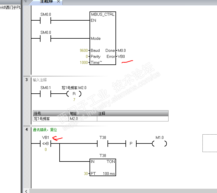

请教大佬,这个程序的4通讯错误,复位。比较指令为什么使用VB1去不等于0.
我理解为什么不是VB0去比较呢?上面error输出给VB0的。小白一枚请指教
