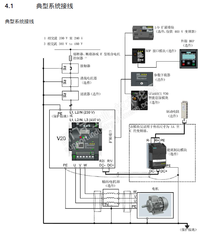

回复:V20外接电阻接哪里?要设什么参数
太阳神2009
    2304
    64
    300
注册时间:2009-11-11
发布于 2023-09-13 10:48:41
这个功率还需要额外购买能耗制动模块。
DC+/DC-接能耗制动模块,能耗制动模块的R+/R-接制动电阻。
参数:
P1240=0,禁用 Vdc 控制器
P1237 占空比要设置。
