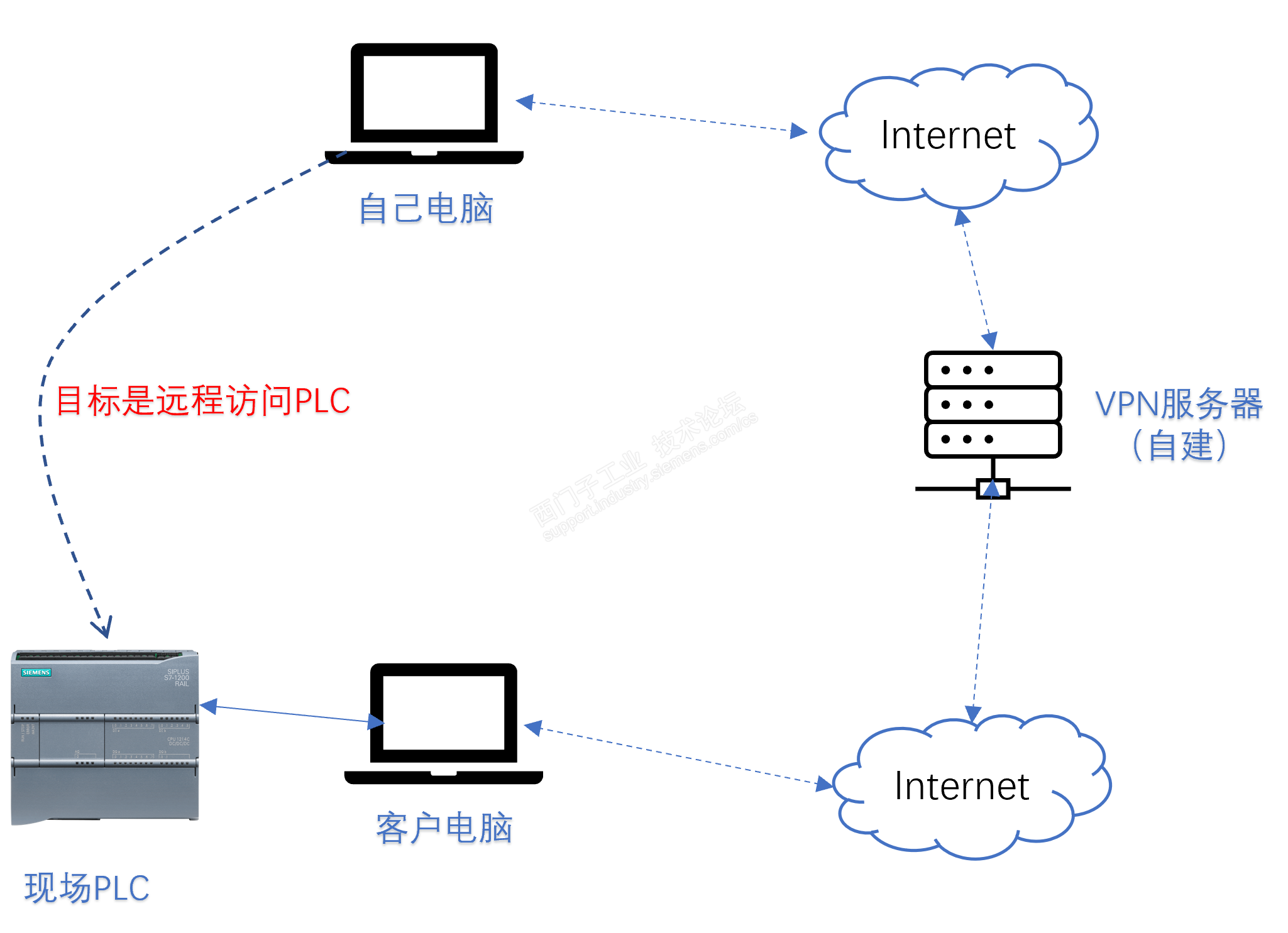

以下是引用feiwosicun在2023-07-13 13:24:04的发言 >3楼
最关键!!!
方法3:这是我自己设想的,不知道怎么实现,具体网络拓扑如下。想着是在方法2的基础上实现,现场也不用提供路由器,只要客户有电脑就行。
原理是这样的:自己电脑通过网络连到VPN服务器,现场客户电脑也通过网络连到VPN服务器,客户电脑同时用网线连到PLC,客户电脑是否可以采用端口转发方式,让自己电脑远程访问到现场PLC。客户电脑只是中间过渡转发一下。请问各位网络高手,这样的拓扑可以实现吗,不另赐教,谢谢!
我用TeamViewer的VPN功能实现过,编程电脑安装软件、TeamViewer软件开VPN、电脑联网。现场电脑安装TeamViewer开VPN、无线网卡手机热点联网、有线网卡连接PLC。两端电脑IP地址和PLC同网段
