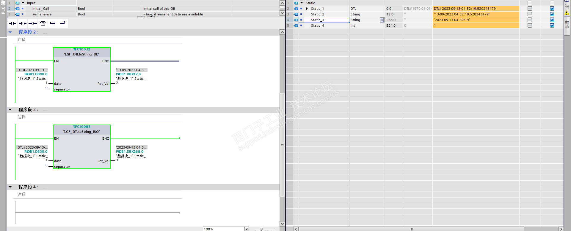

没说清楚提取出来要什么格式的,LGF有个DTLtoString_ISO,自己改一下就能转成字符串不带纳秒的
