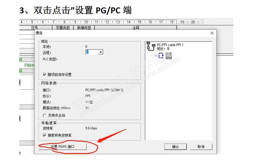

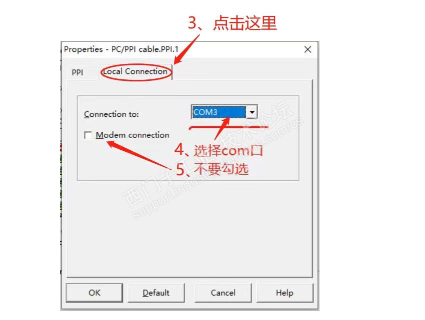

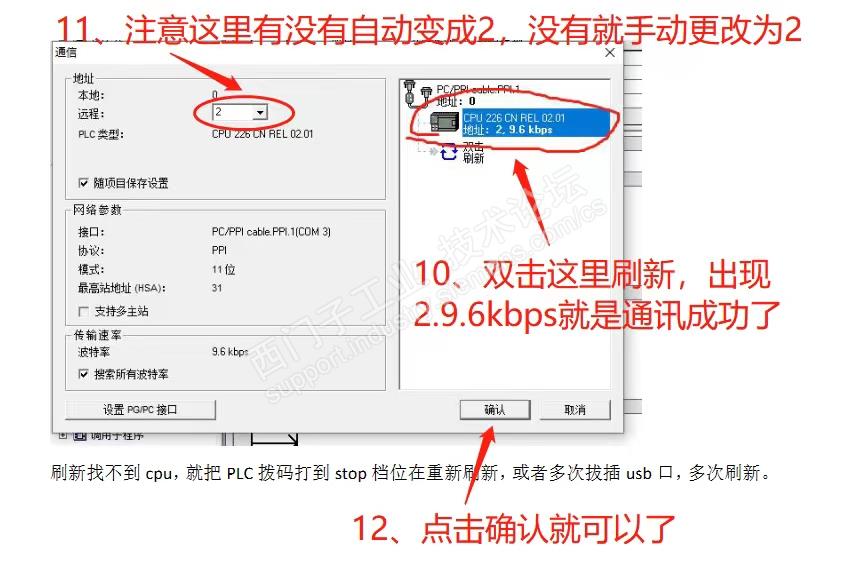

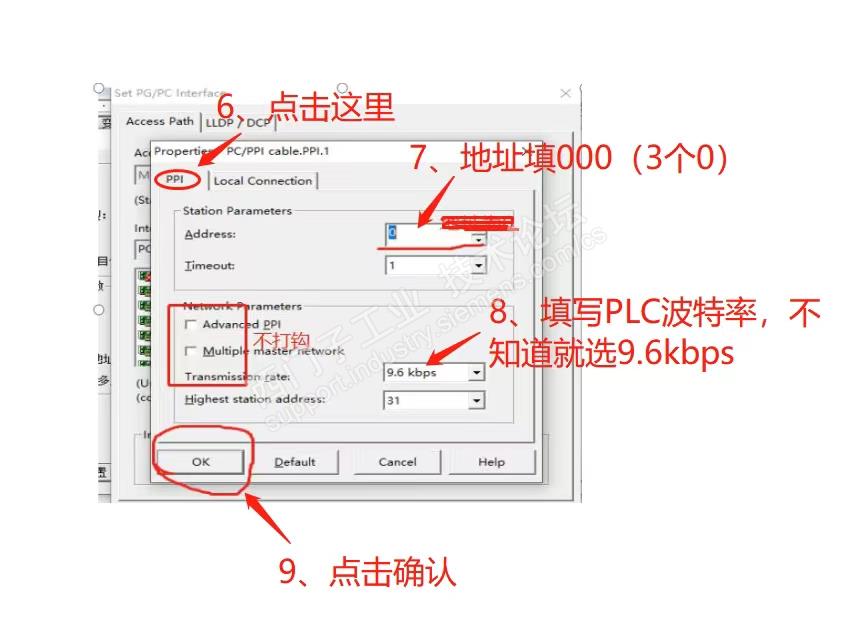

回复:200plc的联接问题
纯粹的力量
    830
    12
注册时间:2016-07-17
发布于 2023-09-13 14:37:58
5楼
大概率是设置问题  我现在用的也不是西家原版的    win10家庭版  通讯没有问题      检查设置吧
