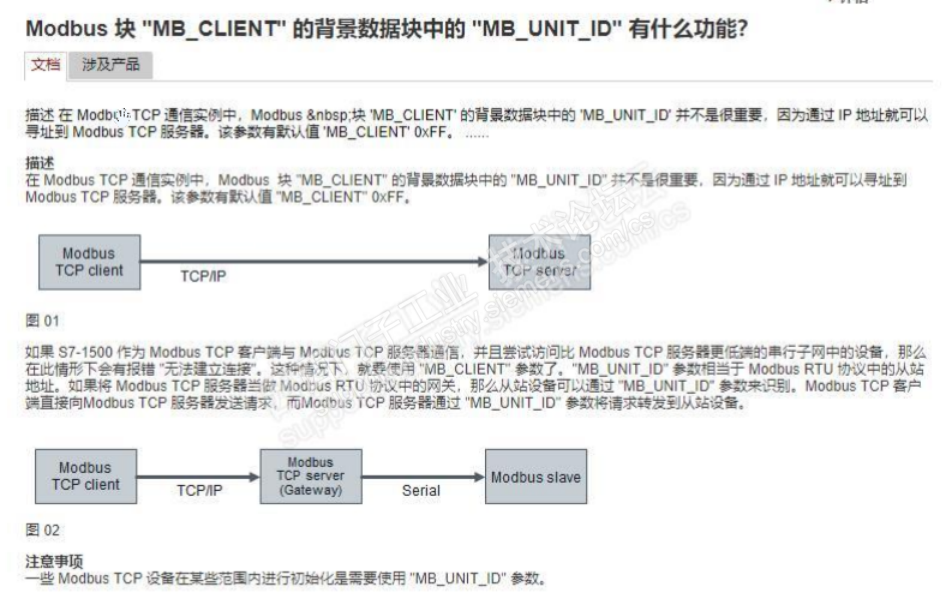

有没有朋友用过图02这种ModbusTCP服务器下挂串行Modbus从站?是啥操作
