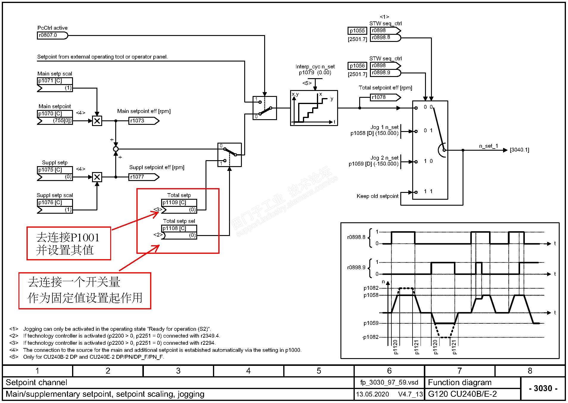

如果是我,我就不用参数组转换。当然用参数组转换也无可厚非。但两套参数组必须要一致。只有设定点不同。
我用一套参数组。一样可以转换,在线运行的转换也行。见图示
在转速的总设定点做转换即可。
