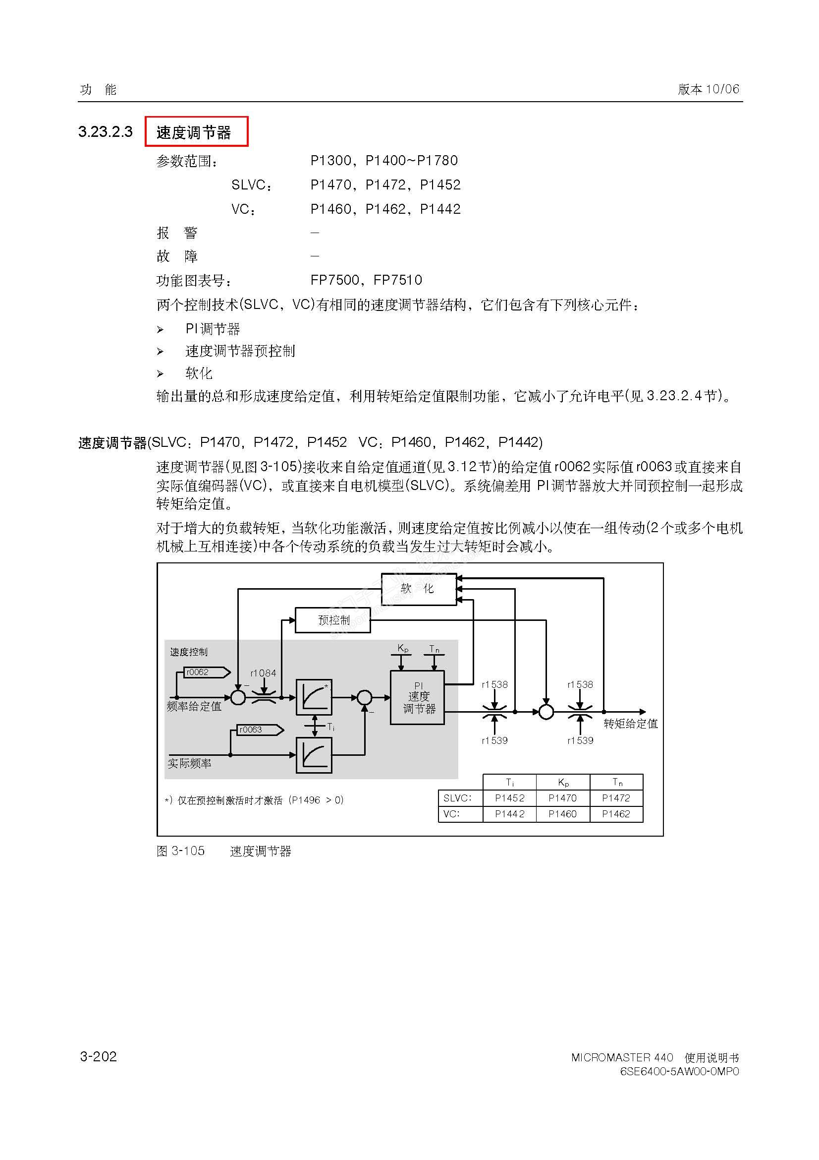

其实哪本西家传动的手册,都要提到调节器的整定方法。只是看你能不能关注,阅读,并且看懂。现在给你一个MM440的说明书摘录。我最近调试就是以它指导,调试Kp和Tn,达到了理想的效果的。
