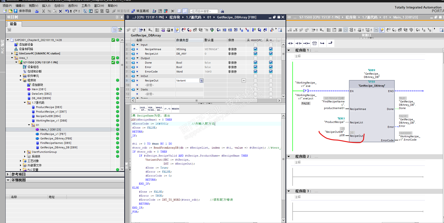

回复:1.7.5 DB_ANY输入管脚处,数组UDT怎么写入

以下是引用手机用户20220425764683在2023-09-06 21:26:49的发言 >6楼
因为书上是这两处都改来着
前面解决了,谢谢老师,最后"RecipeOutDB".pDB=10, 则recipeOut输出到DB10这里还是没明白,这里起始值设置多少就输出多少,不明白,可以详细的说一下吗
DB_ANY类型的变量值是对应DB编号,在这里,"RecipeOutDB".pDB是DB_ANY类型,它的值是10就对应DB10
