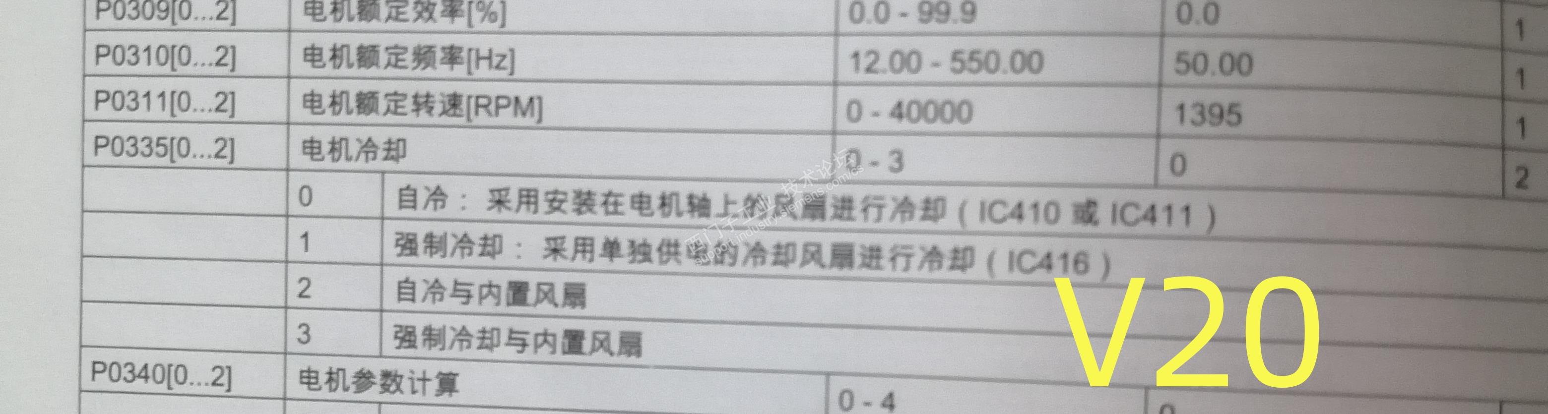

回复:请教一下,V20变频器报F11电机过热故障,变频器是怎么判断电机温度过高的?应该设哪些参数提高报警温度
yh2000
    548
注册时间:2016-10-23
白金 白金 如何晋级?
发布于 2023-09-15 08:42:48
15楼
以下是引用手机用户20220302818236在2023-09-14 12:11:28的发言 >14楼
P0335设为1之后就没事了
以下是引用ZD_JY在2023-05-15 09:06:45的发言 >12楼:楼主这个问题最后怎...
引用12楼详细内容:
楼主这个问题最后怎么处理了?方便说一下嘛

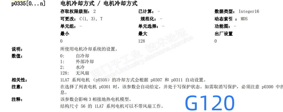

真是学习了。有些参数不出问题,我可能永远不去关注它。有时看资料,一些问题模棱两可,出了问题就能理解了。我们G120参数P0335=0.
