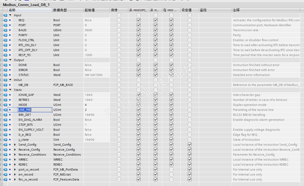

com_load块里面的LINE_PRE参数设置为2试一下
