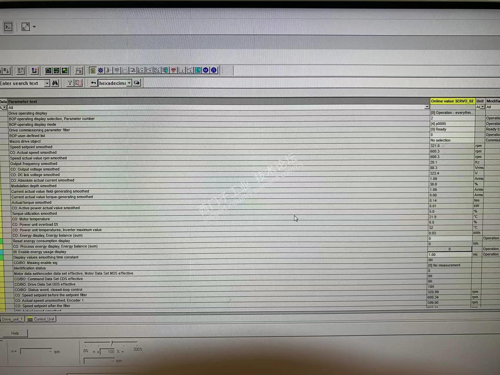

以下是引用yming在2023-09-15 11:02:16的发言 >2楼
双字就是Dint,hex 4000 0000 =100.00%。
NSOLL_B确实可以对应到0-50hz
但是XERR呢,Position deviation怎么对应啊。
而且有点奇怪,用starter软件监控,速度给定是r1432【1】和r20相加得到的。看了一会功能图,如坠云雾。
还请老大多指点指点啊。
