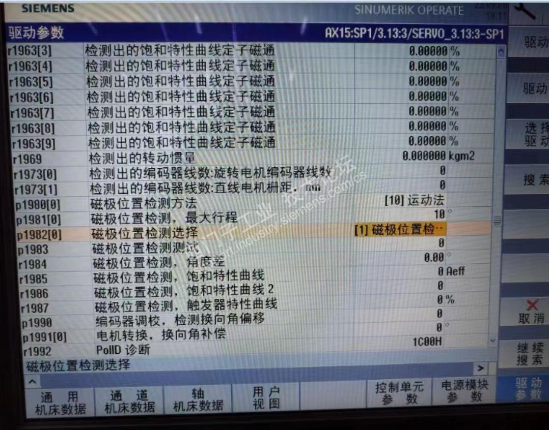

在调试界面机床数据的驱动参数里面,可以参考试一下,有的需要一起改P1980、P1982和P1990一起改变做校准
