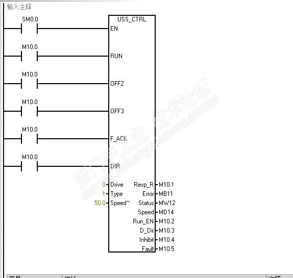

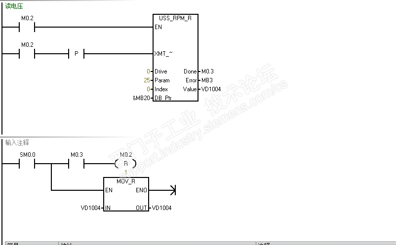

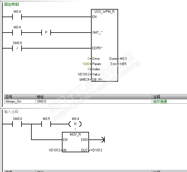

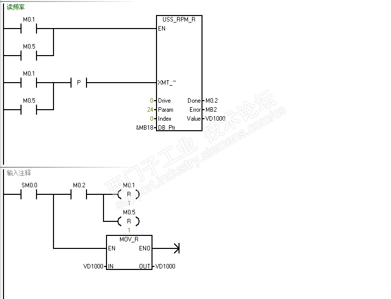

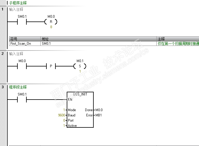

这样写对么  我是用外部端子命令启停   变频器USS地址调几  没用过这种通讯
