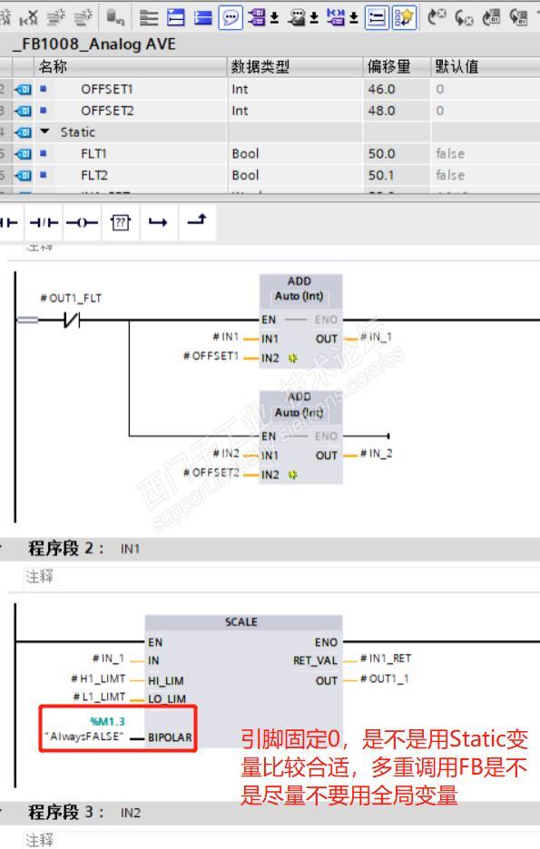

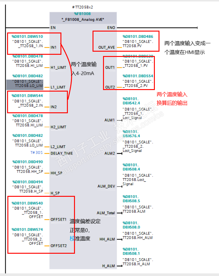

第一张图是FB块,第二种图是FB块部分内容。我想请教一下,OFFSET1和OFFSET2是用来设定温度偏差的(0-27648)。第二张图BIPOLAR引脚用到了全局变量,是不是用局部静态变量比较合适,在静态变量默认值设定。如果需要更改就用INPUT变量。还有谁可以推荐一下变量命名的比较标准的说明书,很基础的那种,就以OFFSET1作用是IN1(4-20mA的温度输入)温度不准是的修正,用OFFSET1描述是否准确。刚学习博图,请教一些基础问题,请高手推荐变量命名资料。谢谢!
